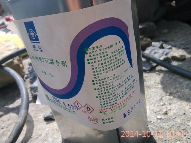

第一個難題,就是錶後台水放管的位置,離水泥邊過近讓自己接管倍感壓力,無法使用專用接頭.

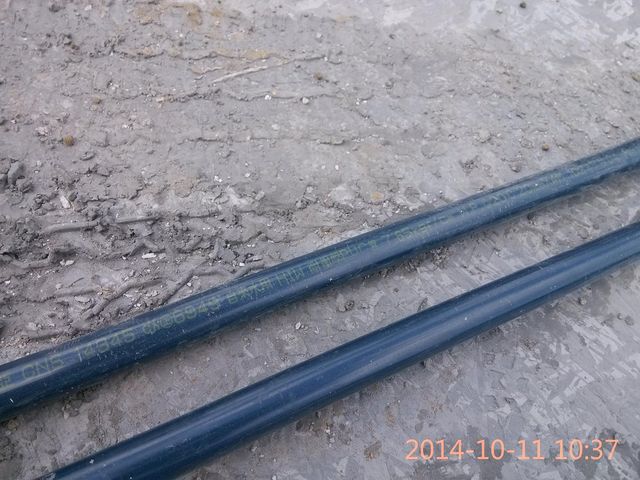

錶後台水的管有的是金屬管有的是黑色pvc管(很像pe黑管),與一般灰色的pvc管接都沒有問題.

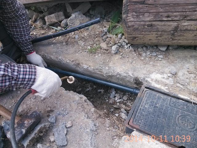

但與pe管接,一樣是6分管台水有擴孔,卻無法套進去!
我用噴槍烘軟是套進去了,即使上膠再迫緊一樣會漏水.(證明~別嘗試用pe與pvc接管,即使是用耐衝擊專用膠)
別辦法了,沒帶水泥衝擊鑽只能隔日討救兵了!

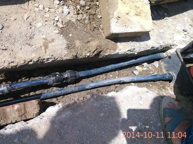

前陣子鄰居有一戶亦申請自來水,所以他的水電埋管順便把我與另一戶的管路埋好,有三支管.
不過我們還是再挖出來從新接管,他的錶台水還沒配,所以我與另一戶先接了.
果然有辦法的人工具比較齊全.
準備了耐衝擊管來延長讓我可以上接頭,其實他不信pe管黏不起來,又試黏了一次....哈哈.

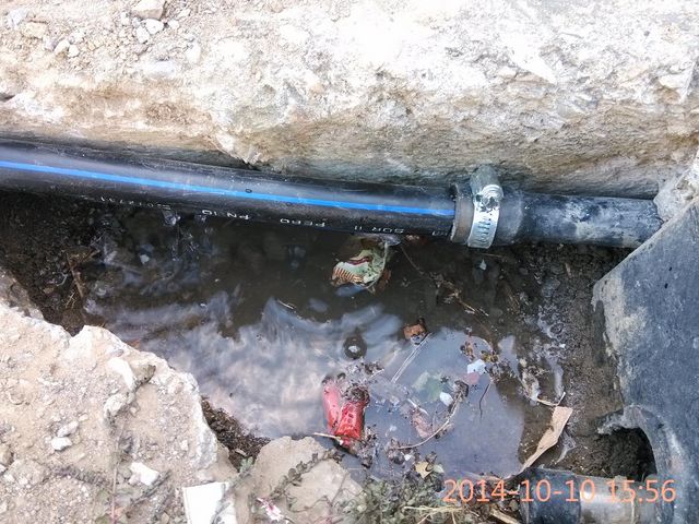

接頭接好,送一小段四米外再接開關處出水試試......真正問題來了!
水怎麼那麼小?原來台水從主大管接出至錶處的孔洞打太小了,再擴台水孔,水量出水至少大三倍.
滿心歡喜上水塔去迎接自來水流進水塔美妙的嘩啦聲等15分鐘就是沒進水!
這之間從出水100米接頭處打開有水,200米有水,300米有水,400米就沒水了!
水位距離水塔約150米管路遠,落差約20米(5-6層樓).
此時,心情盪到谷底!
其實有可能水廠尚未加壓,我在山上試了二天,從清晨到黑夜再到清晨,水始終沒上.
好笑的是再至水錶處看轉數,錶會前進至壓力極限停止再逆轉!
喂,台水度數會不會只算前進的錢,倒流回去的不退?
