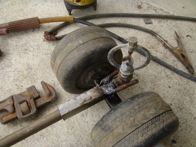

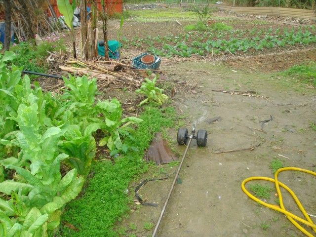

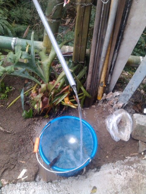

打發時間製作小玩具!
夏天就可以玩水了!
測試使用加壓馬達出力!
測試結論!
兩輪中間可以做個軸心,不鏽鋼管必須要整隻的比較好,水花距離可以達到三米!

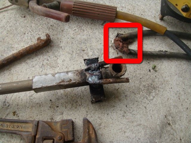

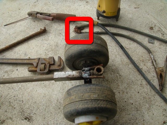

發表於 2015-3-10 09:48:22 | 顯示全部樓層

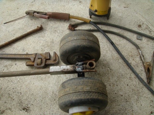

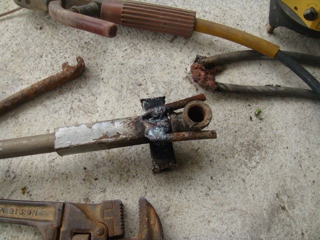

黑龍大,
上面兩張圖中,紅框中的那條線是電焊機的迴路線嗎?
電纜線都折成這樣,使用上有沒險嗎?(家中也有一台電焊機的線也是這樣了!)
感謝回復先

發表於 2015-3-10 12:54:34 | 顯示全部樓層
黑龍大
創意無限,台版馬蓋先就是您了
水情吃緊,您的噴法太浪費水了,建議如下
1.將噴頭向上拉高3呎,能再噴遠一些
2.將噴頭改成噴鳥,以能控制噴水的範圍

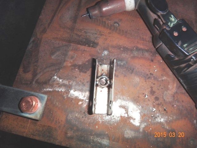

 樓主| 發表於 2015-3-10 22:58:56 | 顯示全部樓層
這是星期六的傷
紅圈中接的是壓絲線,仔細看不短處有個夾頭!
我和街實大多數都是使用紅圈中的地方去搭鐵,夾頭固定!
很不幸的,當天在接地上有位移,導致一秒的失誤!
這台是傳統電焊機,當操作頻繁時搭鐵線會很容易高熱,甚至搭鐵夾頭如果導電性不好時還會發紅!
所以自己中了自己的陷阱,夾頭是自己無聊使用不鏽鋼方管對切製成,本以為可以很舒適,沒想到萬一特別多!
所以改成夾頭去夾裸露的線!
電焊機的線因為頻繁操作時會產生高溫,所以線的粗細很重要,可是太粗不好操作,太細~容易斷!
只能牽就在適當!
當線材高溫時線皮就容易產生裂痕,唯一能做的就是收線時盡量讓他不要折到,而是保持圓弧形綑狀!
但長期用下來也是會有裂痕,這是無法避免的!
不是專業製作,所以對於這個道理要了解,當有裸漏時就要特別注意!
如果裸露的線是壓絲線,問題並不大!
如果裸露的是焊接用的那條,那就要考慮包覆或是非常小心了!
我這兩條線都已經敗壞了,你看到裸陋的那個地方是以前的人銜接過,而我將電火布拆除方便使用罷了!
nt2709
黑龍大
創意無限,台版馬誑N是您了
水情吃緊,您的噴法太浪費水了,建議如下
1.將噴頭向上拉高3呎,能再噴遠一些
2.將噴頭改成噴鳥,以能控制噴水的範圍
水情吃緊?
我可以大器一點說~老子有錢就是想浪費嗎?
當然這樣觀感不好!!
我位在台北,我有兩個五噸水塔接雨水使用,最近幾天水塔都是滿水位!
澆水頭的製作當天天氣約十四度左右,我已經半個月沒澆過水了!
而水塔也是滿水位達到半個月以上!
這個澆水頭的設計適用在傳統老人家不願意使用埋管方式規劃,喜歡使用六分管配沉水馬達拼命抽!
但是六分管的水量控制常常要一直壓著水頭,我自己安裝四分噴頭以及加壓馬達卻被嫌不好用!
不如製作並更換這個感覺比較有模有樣!
耗費的水量和我本來的水量相比,這個噴水量比較大,但是範圍也大,搭配一台普通的加壓馬達還蠻好玩的!
也比較省時釵h!
雨水銜接的屋頂面積約一百二十米!很容易就滿了,多出來的水也是使用大小容器銜接!
大太陽的狀態下,估計可以應付兩個禮拜
同時下方十六米處有溪谷,上方百米處有山泉(已引入!)
一吋管引水,細水長流使用六分管節流,剩餘水量用在大型藍色塑膠桶中,滿水位後全數流入溪谷!
這圖中六分管水量用於平常洗手用!

發表於 2015-3-11 00:09:51 | 顯示全部樓層
印象中特力屋有賣噴水的底座,是塑膠製品。買回來之後將原來在上頭的噴鳥拆掉,換上一段6分的PVC管,一邊是公接頭接底座,另一邊做成母接頭,就可以插上噴鳥或是散水器了...而且那個底座的水管接頭還可以一路串過去,算是不錯用的東西。接散水器比較不會翻倒,如果接噴鳥因為有加高,比較容易重心不穩。
不過自己搞樂趣無窮...不是金錢所能衡量的...

發表於 2015-3-11 08:45:17 | 顯示全部樓層
感謝黑龍大對電焊機的詳細說明,小弟家裡的電焊機的線還是換掉好了!安全第一!

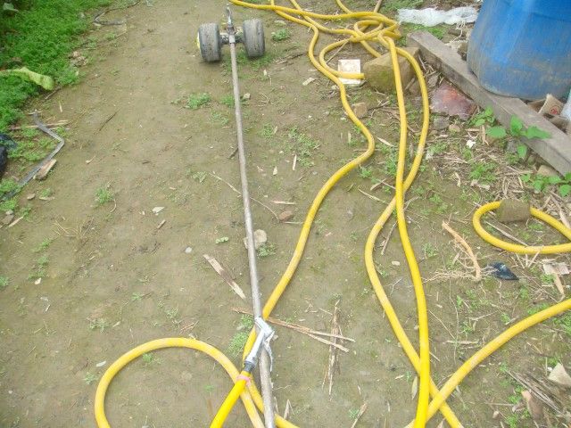

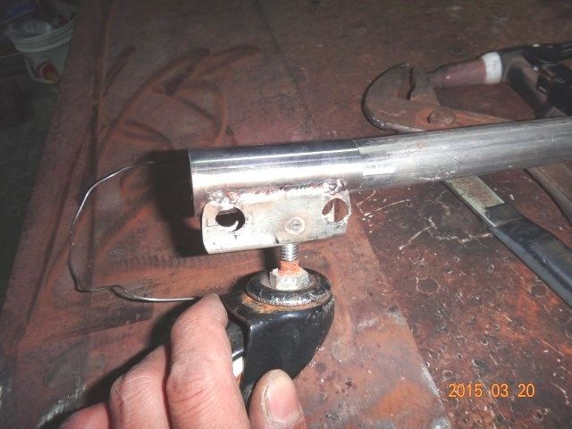

 樓主| 發表於 2015-3-21 20:33:35 | 顯示全部樓層
增加一個尾輪!
這樣只要拖著水管就可以移動範圍而不用抓著前端
