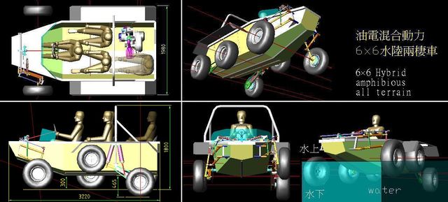

 樓主| 發表於 2018-1-13 13:16:33 | 顯示全部樓層
本帖最後由 ca5495 於 2018-1-13 13:37 編輯
姜姜好 發表於 2018-1-13 12:31
我有 交直流氬.焊機. 250A電焊機.氣焊.點焊機....Co2.要3 月才會有
但是個人感覺  機械動力傳送  可以改成 ...
上百萬造價定會嚇跑買方;目前我裝配如圖,預定前4個輪轂馬達,後双輪引擎鏈條驅動,只有四輪驅動在河床上極度崎嶇地形甚至得攀爬大石頭就不夠看了!好幾年前所見火星探險車懸卦貼路性佳,這車不要求快,平地時速40~50km/hr足矣!所以只要20hp就夠用,若用電動馬達低速扭力佳必v需求將更低
如果以十幾年前在國內傳統製造業吃頭路時年薪計算,造這隻6腳獸半年時間設計開發費就超過這隻造價,這車造價我報他入門款50萬,不收設計費,只象徵性收取車馬雜務開銷,期望有後續玩車市場,台灣有人玩吉普潦溪,這6x6預估越野攀岩能力更佳還能浮水,暴雨救災也應可派上用場
找到可短租施工組裝場地,鋁殼舟体鈑金焊接也有初步報價,等委託者確認就可開工,但是我覺得對方態度曖昧,這項目對他而言並非緊急需求之生財工具

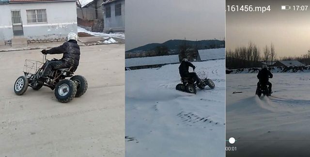

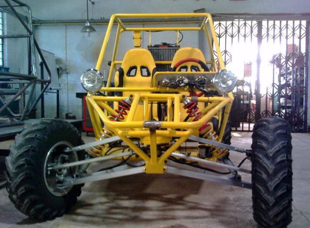

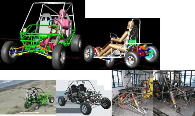

阿伯可不是製圖員,造車都是依圖施工,複雜的空間3D機構運動無電腦模擬只能造出次貨,看圖便知成品模樣
順便貼兩隻我早期造過的小四輪越野車

 樓主| 發表於 2018-1-15 09:42:53 | 顯示全部樓層
本帖最後由 ca5495 於 2018-1-15 12:52 編輯
6x6越野能力為何更勝4x4?無圖無真相,我模擬攀爬大石頭示意圖順便在此帖也貼上,6x6仍需具有軟Q長行程懸掛才能相得益彰發揮所長
後四輪是氣壓懸掛避震,四輪都可任意伸縮,圖示中間輪伸長後輪縮短使車若橇橇板一般前端不費力抬起搆上大石頂端
4x4大腳攀岩車靠著蠻力仍能攀上大岩石,若遇陡升土石坡,輪胎無法抓住沙石路面就無法攀登了
另有冰島衝坡卡車,需要大又深溝紋胎像越野機車靠著速度衝上土石坡,速度掉了就會掉下坡底
