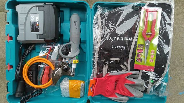

淘回來的,跟立X科技同家作的,少了一半的價格,差別在維修服務!!真是有夠力,原本要剪紅龍果枝條,買4.5公 ...

發表於 2019-3-29 21:48:28 | 顯示全部樓層
本帖最後由 lokevin 於 2019-3-29 21:51 編輯
就挑信用好,有RMB200折扣那一家,2580價很硬,沒量很難殺,這家有三個帳號,一個帳號有折扣券
我另有買上下刀片100+100, 漏寄下刀片,很麻煩, 還要集運一次, 強國人常這樣!!
全部共約6.5公斤,運費特貨+包稅 (20+2)*7KG,可考慮保價
原本要買MAKITA的, 看過釵h評價不佳,常熱當,甚至機組說換修需NT 1W起跳,刀片也非常貴,算了
前陣子農機廣告, 看到立X賣這機,要價2.5W,一查,強國出品,我還是不要貪那補助,直接淘就好!!用壞再買一支!!不過還是感謝它的關鍵字
這支紅色版為速技能 ,同家工廠製 ,也有在淘寶開賣場,應只是廣告, 問它問題沒在看的!!也有為他牌代工吧,至少看到兩牌一樣的,電池及控制器長一模一樣
強國號稱德製,應是仿STIHL那支而來,M牌式齒輪帶動,這支是滾珠螺桿驅動,是不是無刷我就不知, 號稱無刷!!
同型有分3公分及4.5公分,價差不多就買大的了!!另有興立,嘉航等廠製作,銷售量也不少,但問過零件不通用
2賣家說DM-045是最新型,沒其他的!!但有一賣家說這是停產機,買了不負責保固!!
電動剪討論度低,一些資訊給要買的人參考, 但是,愛淘的人最好具備一點DIY能力知識, 因為保固商就是你自己, 除非常去強國!! 怕的人就多花些保護費了!!
