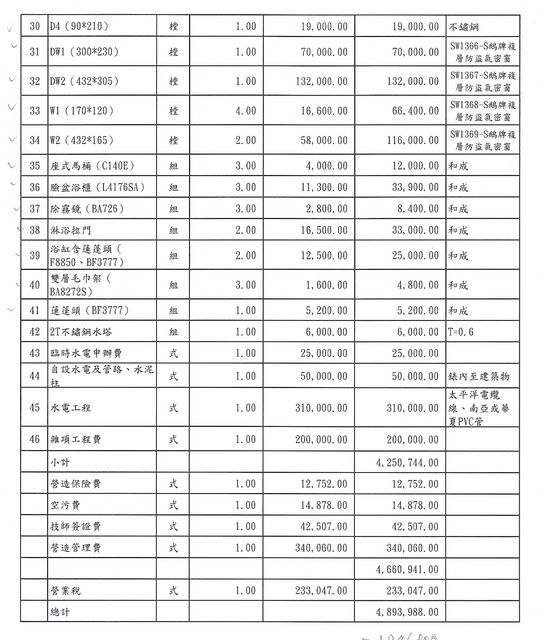

好想知道你的建地在哪裡,我在彰化也很想自建,可以介紹認識嗎?尤其你的鋁門窗部份,算了一下你的鋁窗單價SW1366-S鵝牌複層防盜器密窗(300*230)報價70000元,換算每才約909元,這個價錢好像還可以接受。

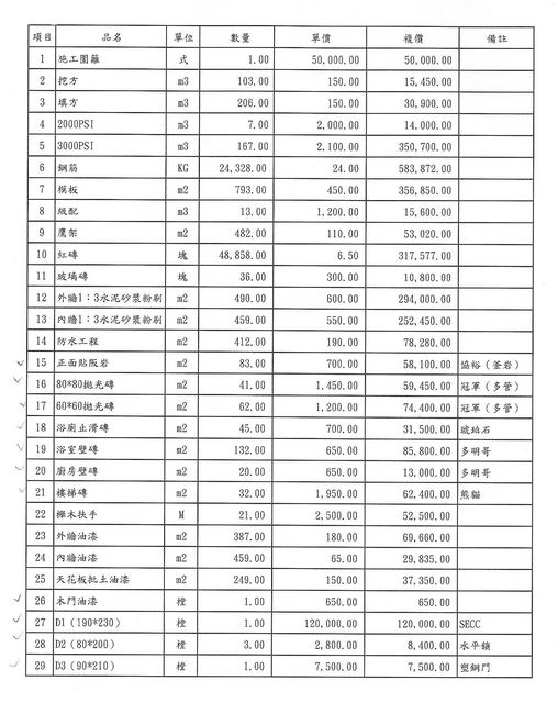

a寫的報價單很詳細,產品名稱、型號都寫出來了(不過最貴)

話說回來...如果以原PO的報價單看..我是覺得洋洋灑灑的比較有擔當一些啦..

A 東西內容詳細
