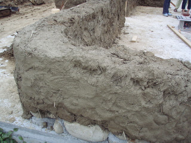

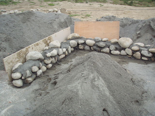

主建物的地基仍是RC,畢竟要承重且防潮。牆基則是在地板放樣後以卵石堆疊。

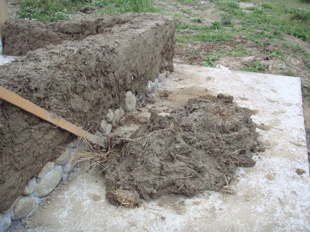

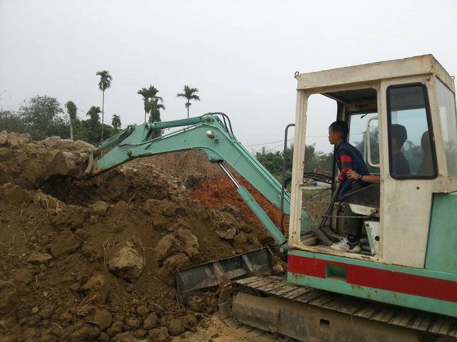

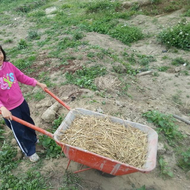

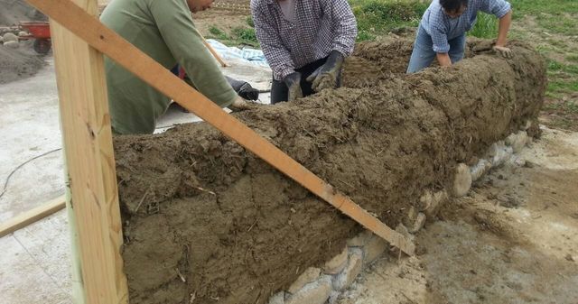

等牆基乾涸後,開始以黏土混合物堆疊上去,主要成分是黃黏土、剁碎的稻稈、米糠、水等,並且以怪手攪拌後堆置一週左右再取用,靜置目的是讓上述材料充分產生化學作用。
剁好的稻稈:

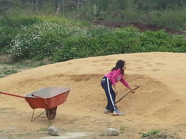

成堆的米糠成了另類的沙堆、小孩的最愛:
本來用人工攪拌這些材料,但發現這將很難完工,所以主人添購的小怪手成了我家小幫手的大玩具。(駕駛座前面站立者就是"小籃孩",長大很多了喔?)

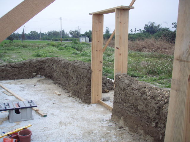

幾天前攪拌好的原料,開始慢慢的堆疊在牆基上,但牆面長高的速度有限,因要等下層的土牆乾涸後,才能繼續堆疊上層,以免上面重量下壓導致下方牆身"變胖",所以急不得也。
純手工:所以是用意志力堆疊的建築(要誘G樓耶!)

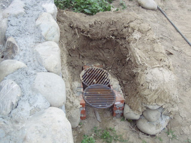

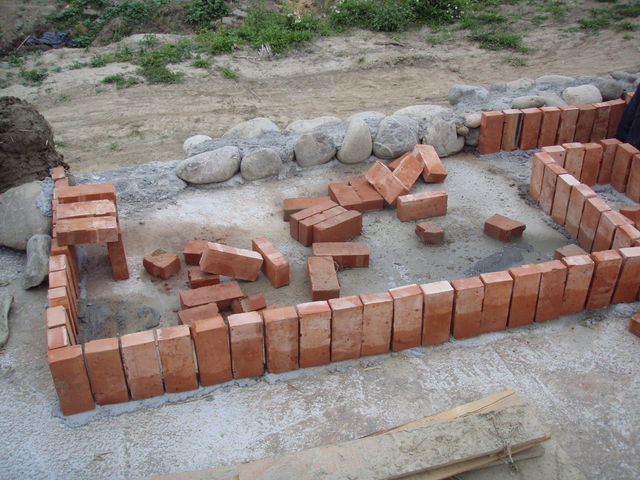

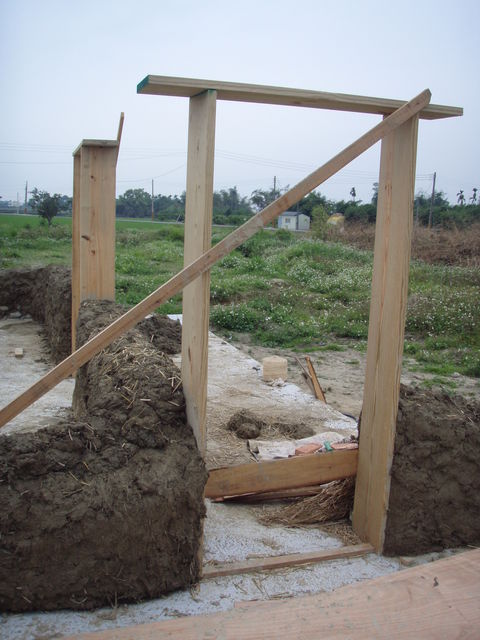

這是暖炕的預定位置:將有與外牆結合的長長煙道,讓臥鋪、長椅都有溫度。

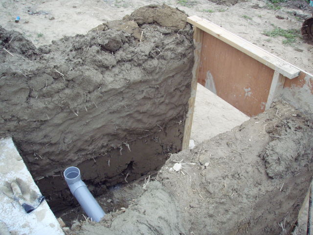

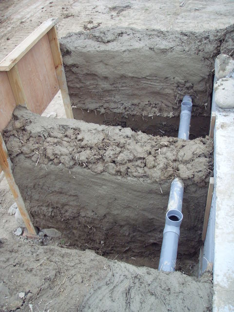

環保廁所預定位置:這是設計成乾溼分離的環保廁所,屆時收集排遺的大桶可以直接由室外拉出進行處理。

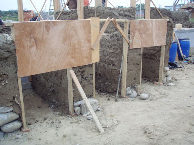

環保廁所管路已預留:這排遺堆置間的隔牆,主人本來嘗試用木板搭建板模,比照水泥方式灌漿,結果土漿重量大過板模強度而導致小部分爆模,所以後來還是以手工方式堆疊牆體上層。(照片顯示是已修復之結果,有看出上下層不同方法所搭建的差別嗎?)

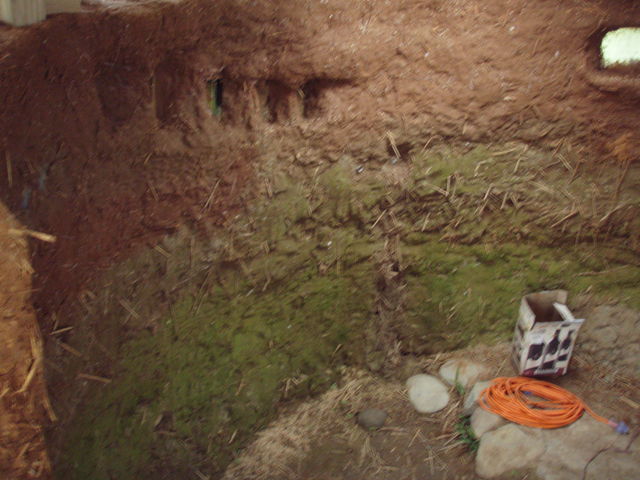

其他進行中的部分:浴室、柴燒窯持續建置中,基本的生活機能已略具雛形。

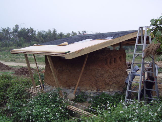

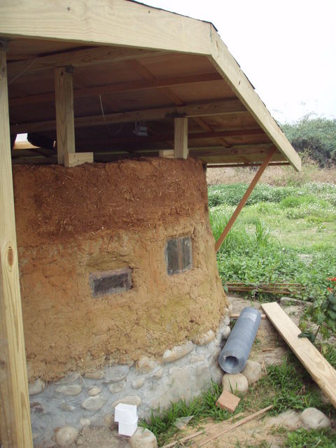

浴室目前進度:浴室採圓柱造型,牆面有填塞玻璃瓶自然採光,屋頂本來打算用竹子搭建成穹頂,但為了延長牆體壽命,所以還是搭了大面積的斜頂以防雨水直接侵襲。

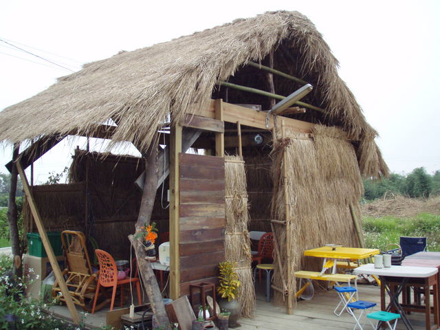

最後給大家看一下主人搭建的"工務所":

用板築法會不會比較快呢?
收起來
期待窗戶、屋頂怎麼搭

這要花多久時間才能完成?牆壁不用支撐?

感謝大家的鼓勵,我會轉達給屋主的。(不知他的帳號申請過了沒?)
我有查到大大提到的版築法,恆春古城的城牆就是採版築夯土方式建造的呢。至於要花多少時間啊?這我也不知道,目前只是屋主一人常駐現場慢慢施工,偶爾一些朋友會過去幫忙,他是希望趕在雨季前能封頂(一樓部分),但看進度將會很拚。至於窗戶部分怎麼做?我也很好奇,有聽他說會用窗眉之類的,但細節還是須看到了比較清楚。
