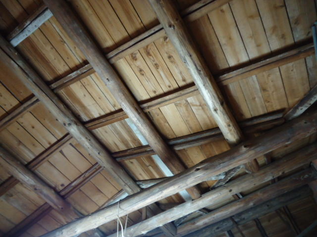

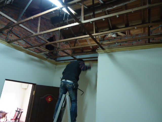

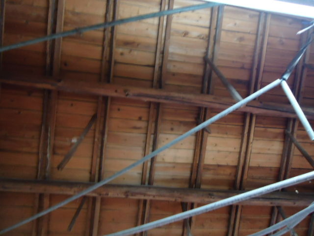

40年的老房子主體結構堪稱良好,只是牆壁璧癌需處理,較令人堪憂的是屋頂黑陶瓦是否有龜裂漏水,必須先將室內天花板拆除,徹底檢查。這天選好黃道吉日,也拜過地基主,正式動工。高姓包工領著工班,將天花板全部拆除,封塵在天花板內的樑柱全部裸露出來;此時屋外正下著大雨,內部隔著黑陶瓦的杉木板,完全乾燥並無滲漏跡相,心想這天,真是黃道吉日,傾盆大雨正好驗證屋頂是否漏水,這間老房子我住了十年,並在3年前買下它,原屋主用心興建此屋,用料實在講究,屋頂橫樑選用粗大的福州杉,屋瓦選用厚實的黑陶瓦,並非一般的石綿黑瓦。重新裝潢老房子,必須保留老味道,也野豪酊矕螫M攻字畫修復的因素,修就如舊的觀念,保留歲月的痕跡,以及新瓶裝舊酒基本態度,要將老屋恢復昔日的光彩,油燃而生。當下決定不再新裝天花板,將老屋橫樑全部外露,一來可節省裝修預算,且不再藏污納垢,二來粗大的橫樑,配上實木的杉木板,老式的建築工法一灠無遺,也就是最好的裝潢。

屋頂真是用料實在。
倒是這些密密麻麻管路要重新整理, 要花不少時間吧。
加油!! 給它弄得美美地。

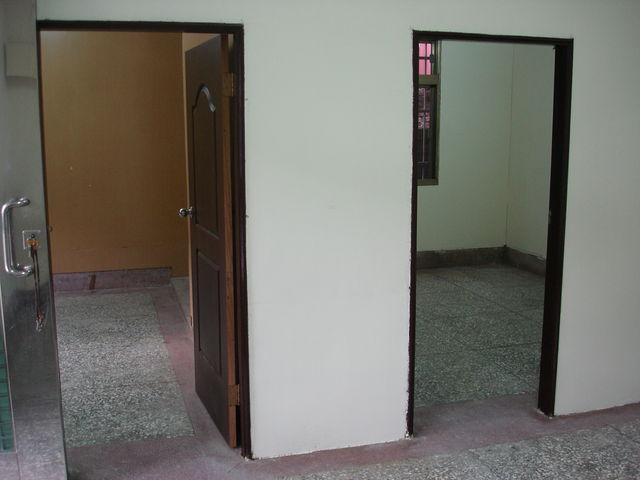

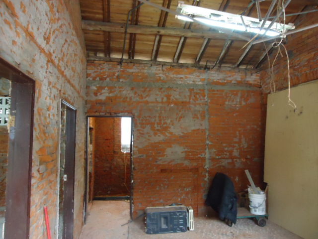

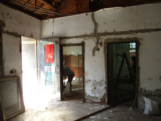

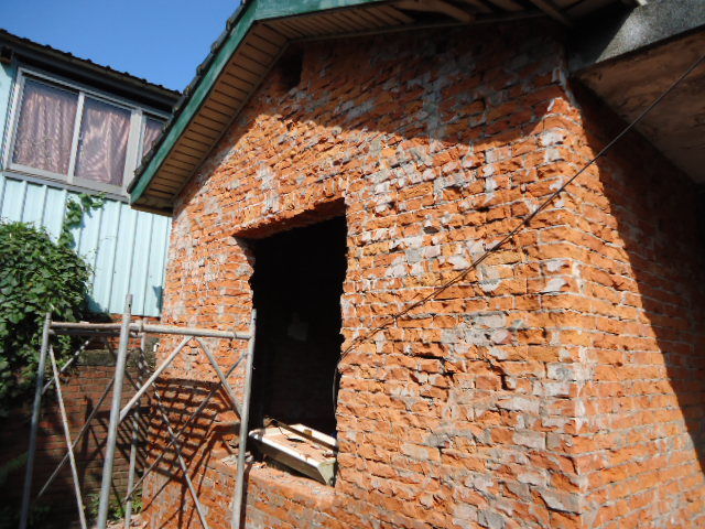

老屋大翻修 (二)

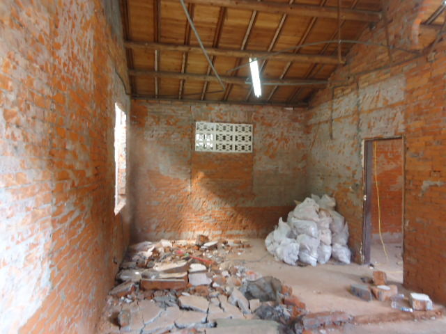

由於老屋位處平面一樓,內外牆有嚴重的璧癌,包工建議將內外牆水泥部分全部拋除,並加高地板高度,內外牆以七里石重新泥作,內牆部份狻暀擖酸江A土以防璧癌。
室內隔局,將原本相連的兩間臥室打通,改為較寬敞的工作室以供教學用,將原來的廚房變身為含有衛浴的套房,原來的曙U化身為廚房,曙U的位置與客廳相連,成為一個開放空間,因客廳有供奉神明與祖先,此活動空間既為正廳。
與包工充分溝通好之後,就開始內外牆的拋除與隔間磚牆打通施作,原本潮濕灰濛濛的壁癌牆面,逐漸消失,風華再現的是早期的清水紅磚,看著裡外通紅的紅磚牆,心裡有種親切熟悉的感覺,想到要重新泥作,將它覆說A心中萬般不捨!
此次翻修,老舊電路水管也將予以更新。之前電路配線都隱藏在天花板隔層內,這次不另作天花板,只有墊高地板高度,改採地下水電管路配置。地板未來會選用復古陶紅磚,來襯托屋頂福州杉木橫樑,天、地如此搭配,似乎已嗅出復古鄉村風的味道。
相連的臥室打通,改為工作室
嚴重的壁癌
水泥拋除後的外牆
工作室水泥內牆拋除
正廳水泥拋除
