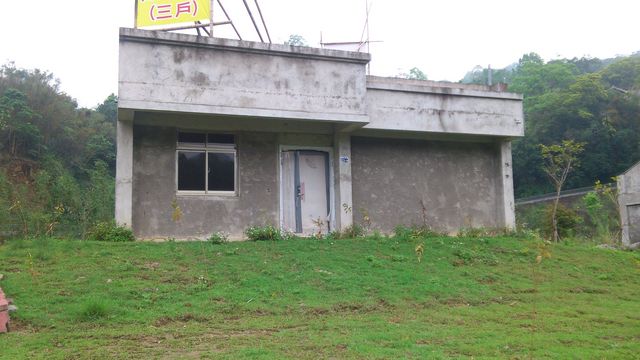

請各位前輩給點意見,小弟剛在北埔購買一戶26坪的小農舍,目前1樓為興建好rc結構的初坯,想興建2f但苦無頭緒,希望各位前輩幫忙.

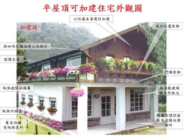

發表於 2014-4-30 22:59:32 | 顯示全部樓層
類似圖片這種做法,不知覺得如何?

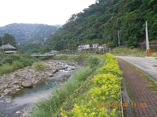

發表於 2014-4-30 23:13:03 | 顯示全部樓層
北埔真的到處都很美...

 樓主| 發表於 2014-5-1 13:19:39 | 顯示全部樓層
黑面 發表於 2014-4-30 23:13
北埔真的到處都很美...
你怎麼有這張照片,那就是我家門口.

 樓主| 發表於 2014-5-1 13:20:53 | 顯示全部樓層
內山兄哥 發表於 2014-4-30 22:59
類似圖片這種做法,不知覺得如何?
很美,謝謝,

 樓主| 發表於 2014-5-1 13:28:23 | 顯示全部樓層
黑面 發表於 2014-4-30 21:48
還是先要講出自己的想法....
我想增建2F材料為水泥屋頂為斜屋頂,因為1F外觀已定型了所以2F格局及外觀就很難改.

發表於 2014-5-1 13:59:07 | 顯示全部樓層
二樓增建結構材料為 水泥或者紅磚,請慎思!
如果當初一樓之結構設計您有參與且經計算增建如此可放心.
如無,選擇輕一點的增建方式吧!

發表於 2014-5-1 19:42:08 | 顯示全部樓層
猩猩 發表於 2014-5-1 13:19
你怎麼有這張照片,那就是我家門口.
就是您這張照片露了餡--
