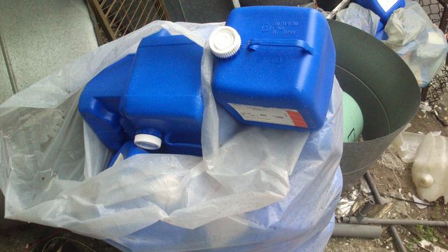

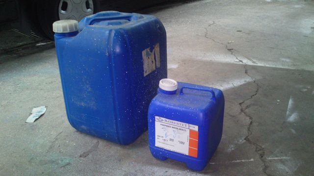

個人使用 PE耐酸鹼 桶 5 加侖.
分裝 一加侖 PE桶 .
汽油保存已超過 1 年以上 .
柴油 有兩桶  將近 10 年 .
還很正常.
    一加侖 PE桶有 20 個 歡迎 自 取
參與人數 2威望 +28 收起 理由
aotsen2004 + 8
 樓主| 發表於 2014-5-1 20:12:15 | 顯示全部樓層
姜姜好 發表於 2014-5-1 19:55
個人使用 PE耐酸鹼 桶 5 加侖.
分裝 一加侖 PE桶 .
汽油保存已超過 1 年以上 .
一加侖大約是4公升,用在割草機的儲備燃料,大小很剛好。
請教您府上是在哪裡呢?
