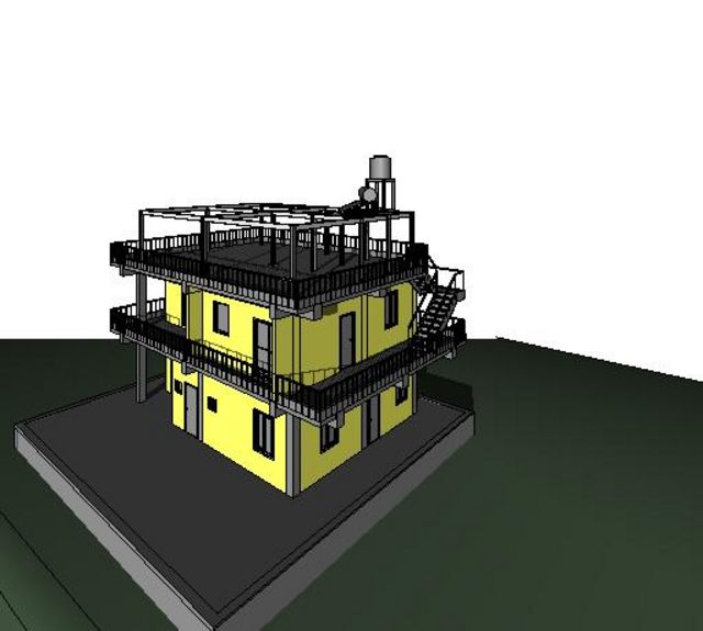

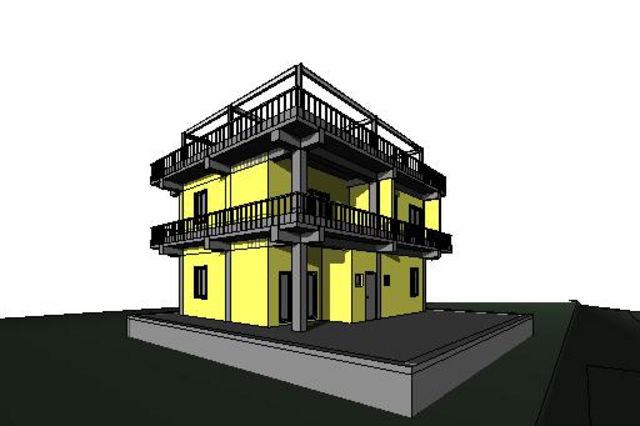

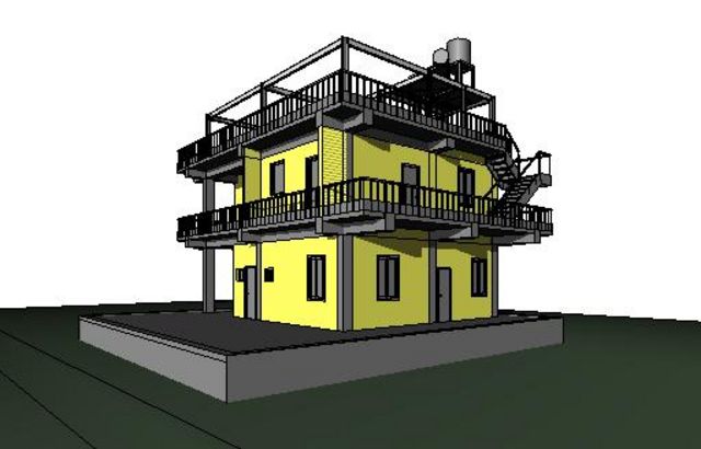

 樓主| 發表於 2014-5-13 11:25:01 | 顯示全部樓層
離退休尚有一段時間, 對未來農舍規劃及生活的想像是目前最大的樂趣 (不用花錢也不會流汗,  目前只能乾過癮) 先PO到版上, 不成熟處請各位前輩指導
理想中的農舍
1        雨水收集利用
2        污水處理及再利用
3        多熱源熱水系統
4        太陽能利用
5        風能利用
6        垃圾減量
7        廚餘堆肥
8        自給自足
9        生態保護
10        美觀健康
11        最少支出
針對農舍的規劃, 主要以實用為主, 減少建造費用, 是否美觀列在最後
農舍為平屋頂,  除了放置水塔及太陽能熱水器外, 也要搭建網室種植一些比較怕蟲的蔬菜, 稍微彌補一下因建農舍消耗掉的土地資源.

發表於 2014-5-15 10:57:18 | 顯示全部樓層
   海邊風含鹽量高有車庫最好同時要躲在屋後,屋外如有鐵製品包含白鐵也都會很快生鏽要加強塗抹含鋅的塗料夏天很熱一大早就熱到受不了無法工作,隔熱措施務必要加強才能舒適一點,架高水塔除了生鏽問題也要考慮颱風是否撐得住,幾點淺見看看就好.

 樓主| 發表於 2014-5-15 17:01:21 | 顯示全部樓層
感謝 bkl1438 大提醒
在目前這個乾過癮的階段儘量收集資訊使一年後的2home計畫完善是非常重要的, 尤其 bkl1438 大在當地已有相當的感受, 下回去台東若時間許可想去拜訪討教一些經驗, 私訊聯絡

發表於 2014-7-5 22:59:23 | 顯示全部樓層
leesw 發表於 2014-5-13 11:25
離退休尚有一段時間, 對未來農舍規劃及生活的想像是目前最大的樂趣 (不用花錢也不會流汗,  目前只能乾過癮) ...
理念很好,非常贊同,我娘家在台東,離你的農舍地點不遠,對台東有多一層了解,
建議您在蓋農舍時,窗戶要多一層防護,都歷位在東海岸上,容易受到颱風的影響,只要是由台東登陸,損失都很慘重。窗戶要設堅固些,這樣住了才安心。

發表於 2014-7-25 22:33:26 | 顯示全部樓層
颱風 (歷年來) 對於東海岸的影響不大,畢竟海岸山脈的岩盤太結實了
除了東河肉包對面一小段與和平到麒麟兩處會侵蝕之外,其他完全不受影響。
與東海岸的在地鄰居交往其實很簡單,見面點頭或直接打聲招呼就能獲得不錯的友宜。
強烈建議別跟原住民喝酒,愛喝酒的只是非常少數 (豐年祭除外)。
地界用田埂分隔應該只是泥土田埂吧?猜測應該是鄰地固定請的耕耘機犁田時,習慣範圍直接犁掉的吧?
既然當初整地時已經有與鄰地確認界線,應該在下次收割時,直接以水泥固定物(最簡單的插根水泥柱)作標示,或是用亞管加菱形網作圍籬簡單又便宜。
