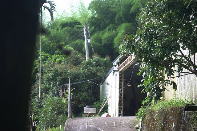

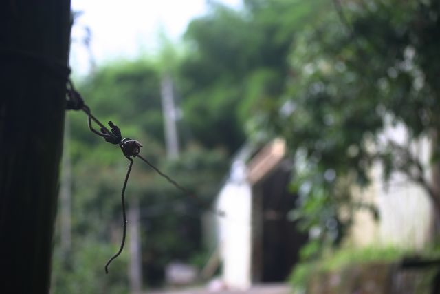

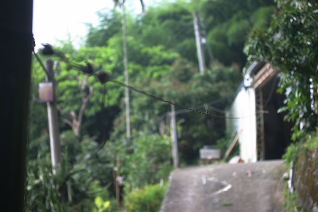

請問狗狗"來去"鋼繩~!
如照片
這是狗狗來去的"防衛鋼繩"
巴巴腦筋好,智商相當
當初在架設時我不在現場,業旺季請叫巴巴如何架上去的
只做到如何控制距離~上螺絲
問題~
這鋼繩~先前搭建.....
我說~你拆了我可綁不回去喔,搭棚架的說~可以啦
問題不夠緊啊,狗狗跑上跑下時會晃動,勾住電視接收器....,因此故障沒訊息,已經換過接收器,又被扯壞
我是左想右想,用猴絞練,就是貨車捆工用的
綁綁綁~~~~無法固定啊
如照片~如何拉緊些不下垂太多
請教達人~~~~~!怎辦
謝謝^^

方式很多,簡單去買一個。張線器
白鐵 不銹鋼 伸縮器 張線器 鋼索 調整器 拉緊器

我家的是用蚵仔繩綁的,沒有這個問題...原因是蚵仔繩很輕但有彈性。鋼索比較重所以中間會下垂,利用張力要將其拉直則受力點在兩頭綁的地方要使用張緊器拉直,但它還是屬於比較鋼性的繩索。
