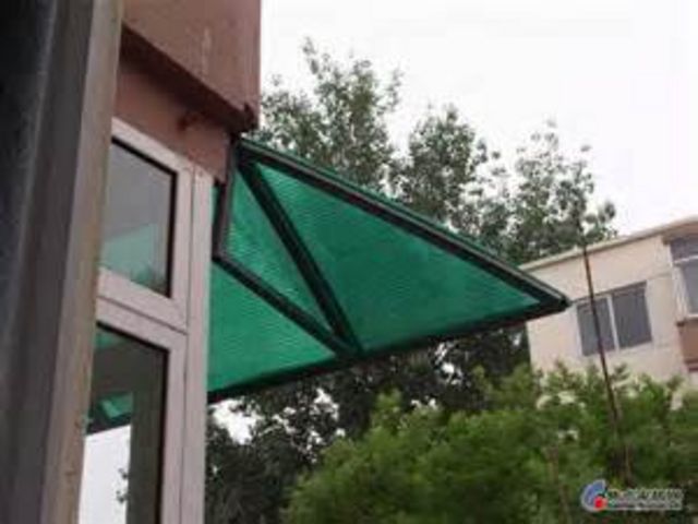

PC中空板
是用來代替一般屋頂浪板(鍍鋅板)
又兼具透光&採光及些章j熱弁赨r
但它遮在您西曬窗扇外
就沒有空氣流通弁赨r
或是其他選擇......

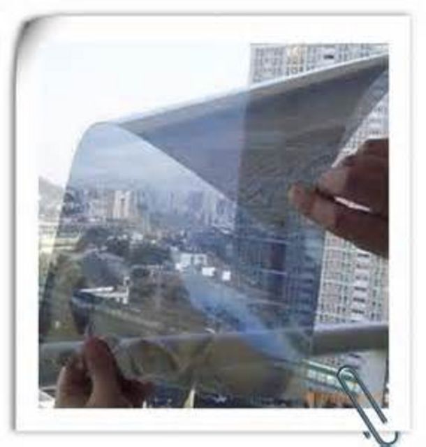

1.內貼透明高抗UV隔熱紙

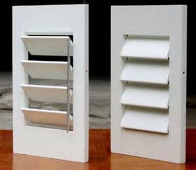

2.窗外作遮陽斜遮板(可採用PC中空板)
3.外裝一般防颱百葉窗

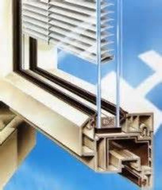

4.雙層真空玻璃斷熱窗(窗框斷橋隔熱)
5.內置中空百葉窗(很漂亮單價很高)

那就把窗戶貼上隔熱紙吧....但原本落地窗的景觀也沒了。

玻璃是整片封死的,所以好像只有朝隔熱紙或做遮雨棚來處理.
