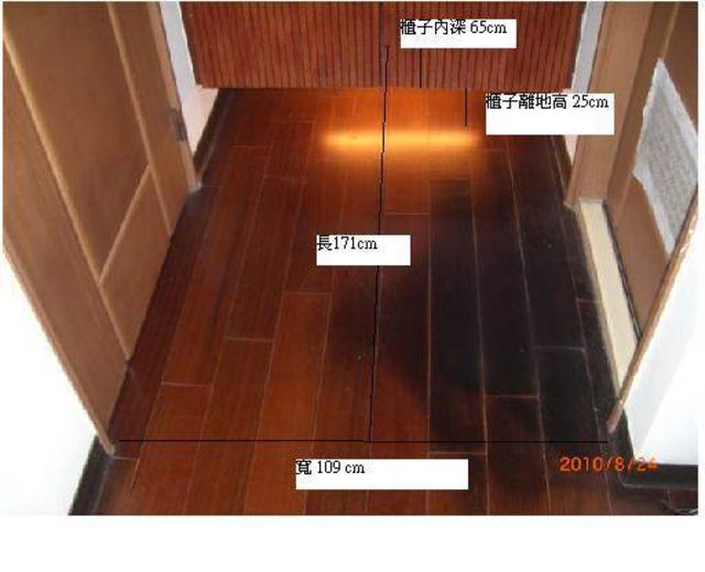

主臥浴室前木地板因受潮而變黑發霉,整個地板已呈現凹陷的狀況,凹陷的高度達到0.5CM左右如下圖.急待改善!
改善的作法研究如下

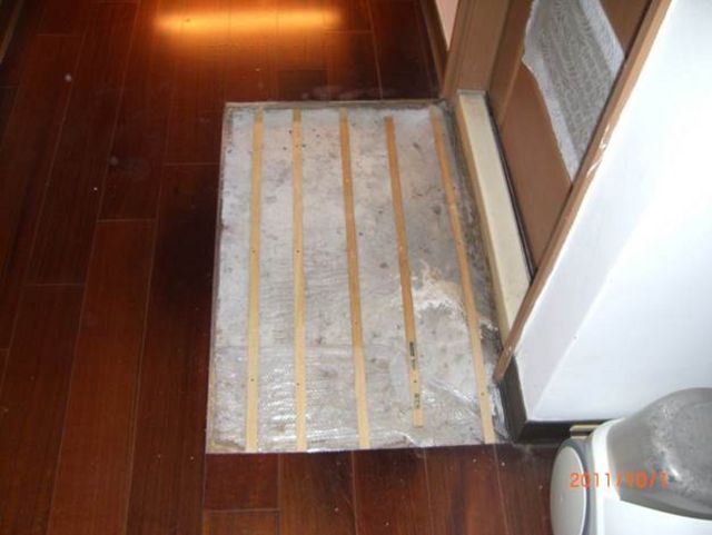

     1. 用木工鋸將地板鋸開:
           這個步驟是整個工程最困難的一部份,費時4小時;動用工具除木工鋸
           外還有大型一字起子,大只美工刀及鉄錘.
           因為鋸子只能用前面一小段後面的用不上所以很費力,有2次想放棄
           但最後還是給它撐過去了.

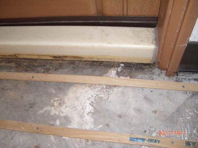

     3. 去除地面上的防潮布
            這個就不用解說了吧!
     4. 釘上4mm的木條

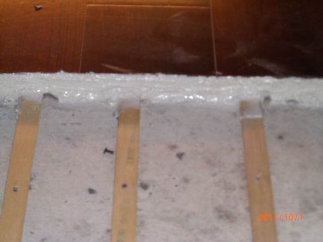

             這是有學問的,因為挖開後量了一下深度為2.5cm,而石板的厚度為
              2.0cm, 剩下的0.5cm就是用來貼石材時師傳用來調整的.
              技術….俺沒有,不過不怕咱有頭腦,用4mm的木條來頂著再用益膠泥
              來做打底兼貼合.
      5. 平鋪益膠泥
      6. 石板平放上去

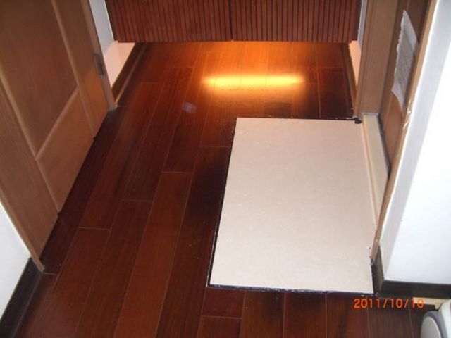

          那一塊石板約有30kg,拿起來真的很重!

工程進行中的照片,如下所示可以看出右圖中水泥的部份都有一些受損!
訂購了石材要幾天才會完成, 在等待的期間突然想到………地板不是因為受潮才壞掉的嗎? 若直接給它灌水泥那不是….
唉….事情果然不是愚人想得那麼簡單!
又過了2天突然想到即然木板怕水,那就用silicone給它打下去密封起來,想到做到就是下圖的照片.
本次改善工程總費用達到2,100,主要是那塊石材就 1650, 工時約 1個工作天但是要分2次才能完成.
施工完成後,雖然邊邊的地方有一點高起約1~2mm, 但那是建商的錯,地不平整!經我們家女王檢驗結果很滿意,
本著有圖有真象的原則,拍了完工圖給各位參考!
