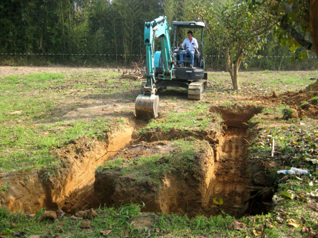

決定要?HOME前在這裡爬文爬了酗[
很多前輩分享的經驗及資訊對我有很大的幫助

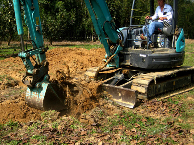

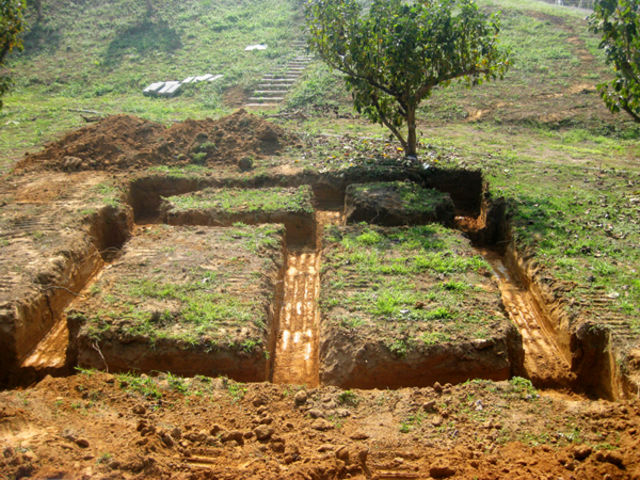

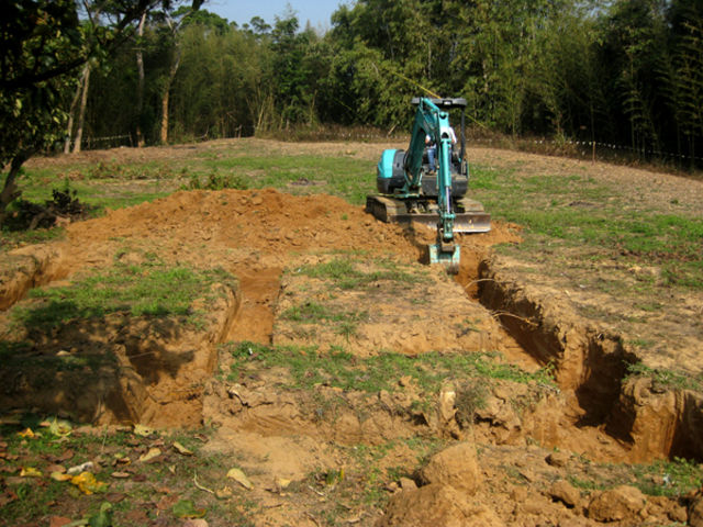

現在我的2HOME已經開工~新手分享過程請多多包涵~
2HOME只?3坪~一房一廳一衛一廚~挑高4.5米~房間是在(二樓)夾層
結構採H型鋼構~牆面是防水空心磚
從畫設計圖~開始找廠商~挖土機挖地基~綁鋼筋模板~都是自己發包

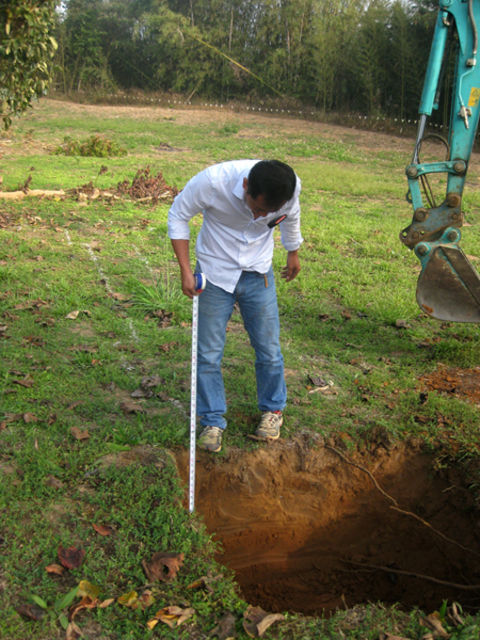

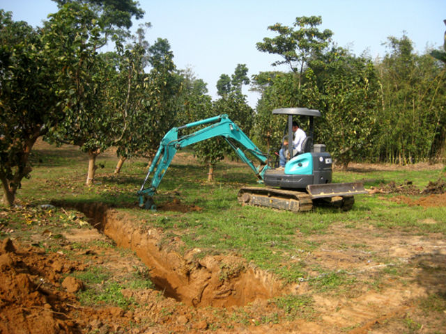

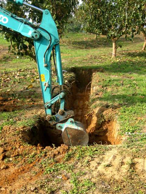

目前進度如圖 :

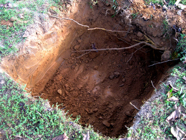

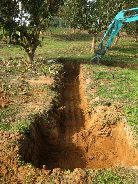

~開挖~
柱子110*110H75

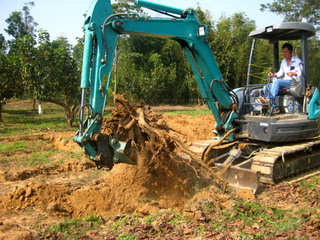

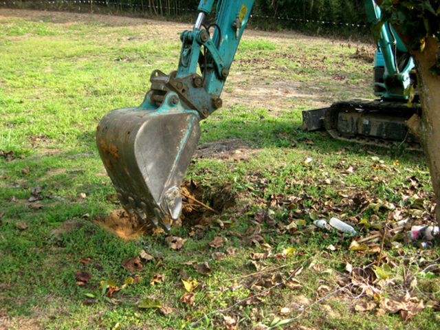

基地上的樹根麻煩怪手清除~很費力~

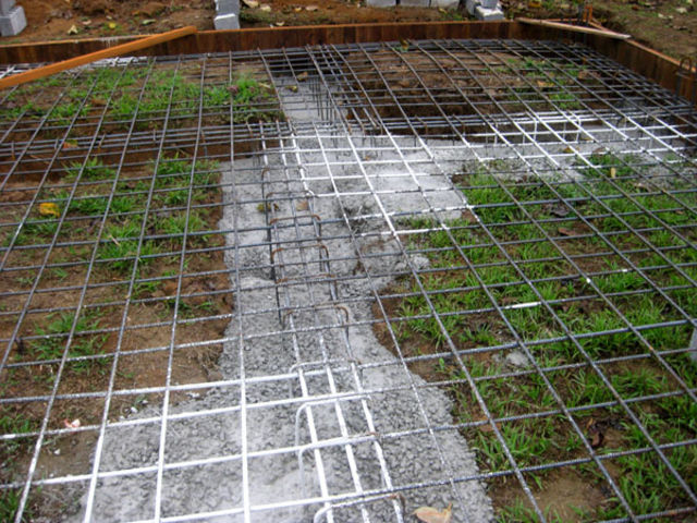

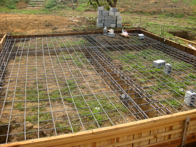

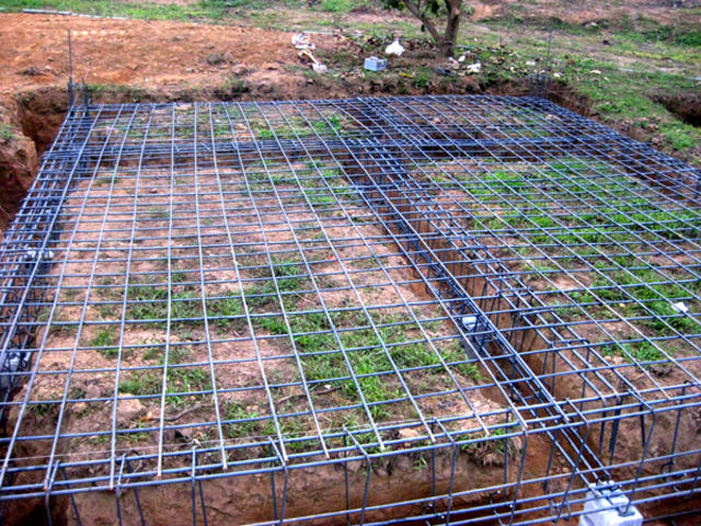

綁鋼筋

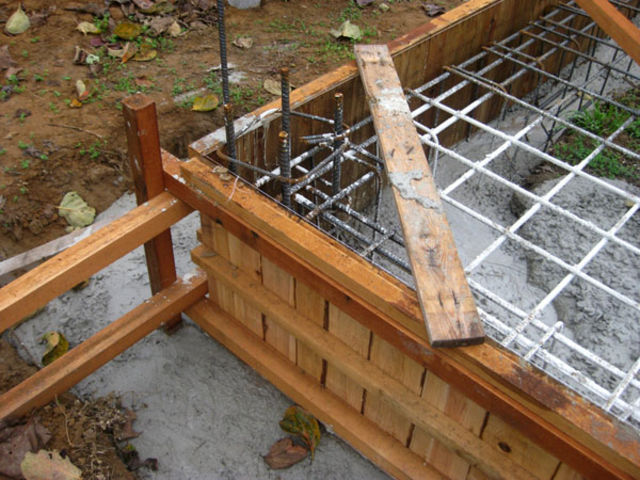

模板完成

發表於 2014-12-13 09:29:25 | 顯示全部樓層
梁鋼筋錨定在柱裡要過柱中心才可以往下或往上錨定
梁與梁和版與梁也是如此
從過中心線開始至鋼筋末端這一段錨定長度要鋼筋直徑的30倍或40倍
若不知道該採30或40倍 就採40倍較安全

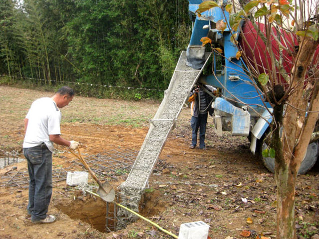

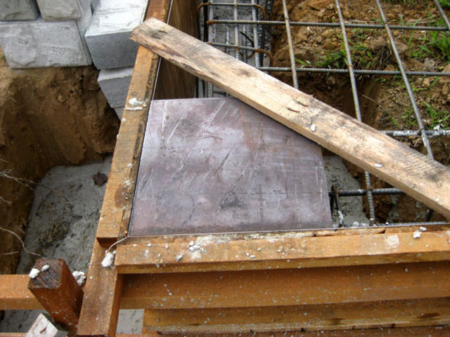

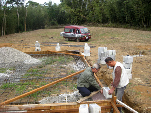

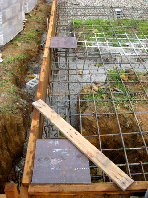

第一次灌漿~~
焊鐵盤
鋼構師傅與地基牆面師傅協調施工
兩位都是經驗豐富又仔細謹慎的老師傅
告知我很多寶貴意見~避免房子誚n後有後遺症
我真是撿到寶了~

發表於 2014-12-13 23:21:09 | 顯示全部樓層
chen9460 發表於 2014-12-13 09:29
梁與梁和版與梁也是如此
從過中心線開始至鋼筋末端這一 ...
樑與版筋之錨定的確要超過樑或柱心才做標準彎鉤,但錨定長度的起算點,就小弟的理解應該從樑或柱的側邊起算,至於所需長度,一般設計圖均有附表可查,不能以30或40倍直徑去計算,因為錨定長度與所用混凝土強度及鋼筋強度與號數等因素有關.

發表於 2014-12-13 23:29:02 | 顯示全部樓層
wei883358 發表於 2014-12-13 20:05
第一次灌漿~~
小弟很好奇,倒數第1及第3張照片那堆砂石是怎麼回事?

發表於 2014-12-14 08:10:15 | 顯示全部樓層
雞腿 發表於 2014-12-13 23:21
樑與版筋之錨定的確要超過樑或柱心才做標準彎鉤,但錨定長度的起算點,就小弟的理解應該從樑或柱的側邊起算 ...
哈  雞腿大被您抓包了   確實是從梁柱側邊起算  我寫錯了
至於錨定長度一般採壓力鋼筋30倍  拉力鋼筋40倍較為簡單而不會出錯
