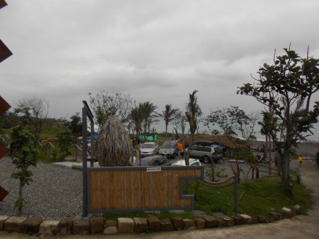

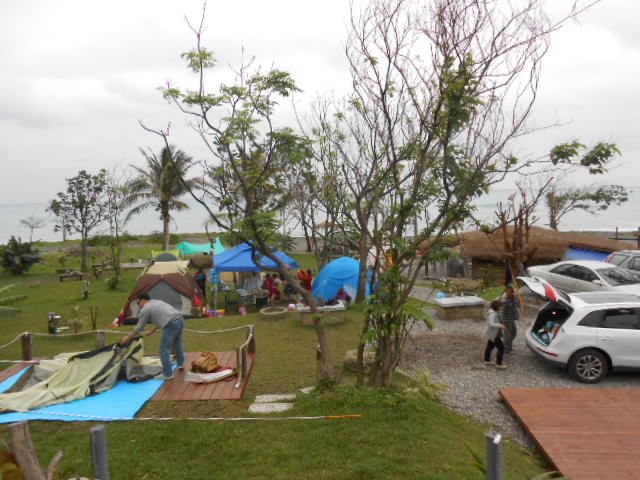

發表於 2015-4-20 10:48:20 | 顯示全部樓層
teentim 發表於 2015-4-19 15:11
pax大的建議都很好
我的目標也是貼近露營者的需求
不過營位鐵棚有點不美觀
偶的是剛好樂活大介紹的旁邊,不過也10幾年沒去
偶是到過脫線的情人沙攤露兩次,
但偶選擇屋簷下,
因只有偶一家子在露,就在屋簷下露,可省去整理帳篷的煩事,拍一拍馬上就可走人
在草皮上露,還要花很長時間整理帳篷 ,下雨天又沒辦法弄乾
情人沙灘
要有營位鐵棚,會較舒西,鐵棚可彩繪美觀到高尚
在海邊,設施毀損還蠻傷的,感覺舊的很快,要能設計到美觀凍酒好整理
