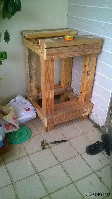

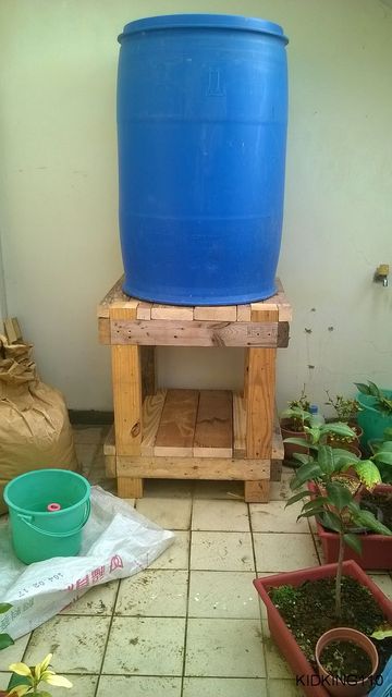

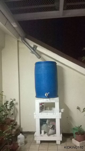

種了不少植物,炎熱的夏日,用掉不少水澆花,也因此買了兩個大桶子收集雨水,因為屋頂是斜的,所以前後各放一桶,但屋簷並無集水槽,所以很難收集滿一桶水。前陣水桶上方不加說A但有加網子,之後養輕陸奕蔗M種植水生植物,移除掉網子。所以不要疑問蚊子的問題。其中一個桶子是鐵桶,打算移到樓下接雨水,再補一個塑膠桶,所以腳架有高低兩組,但因少個桶子,就沒貼了。

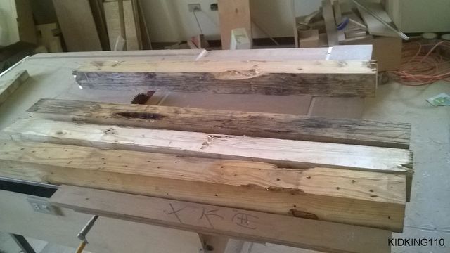

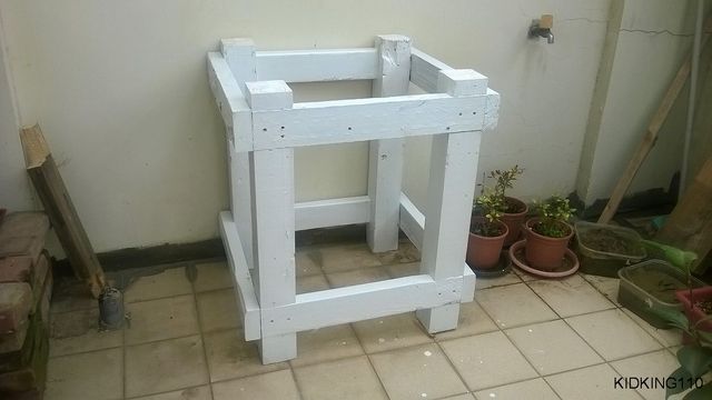

工廠不要的大型棧板,拆下來的角材

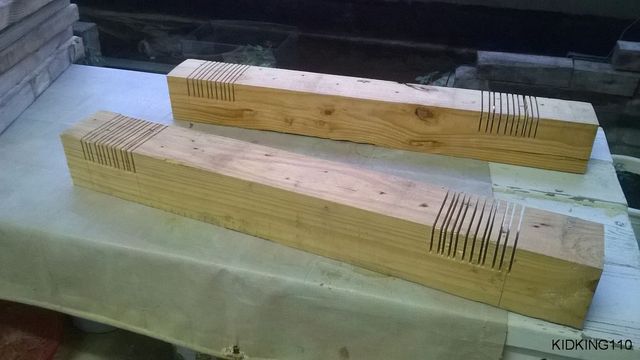

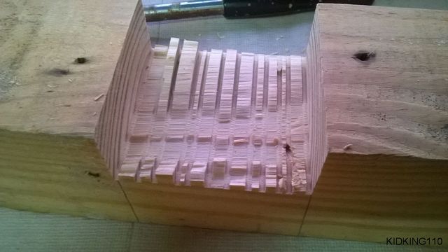

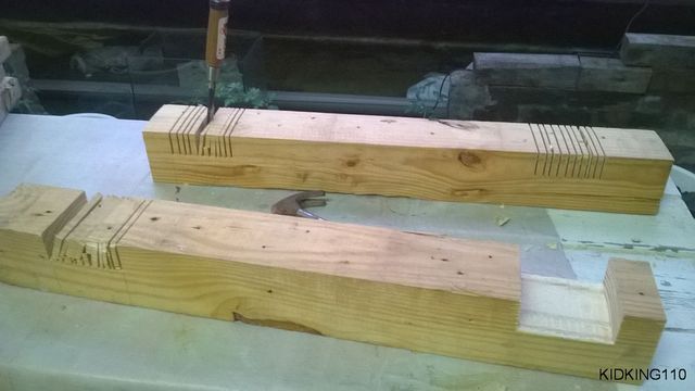

鋸出卡榫
用鑿刀整理後
先用榔頭敲掉大部分鋸路
省略其餘部分過程,除了卡住外,並用螺絲固定。

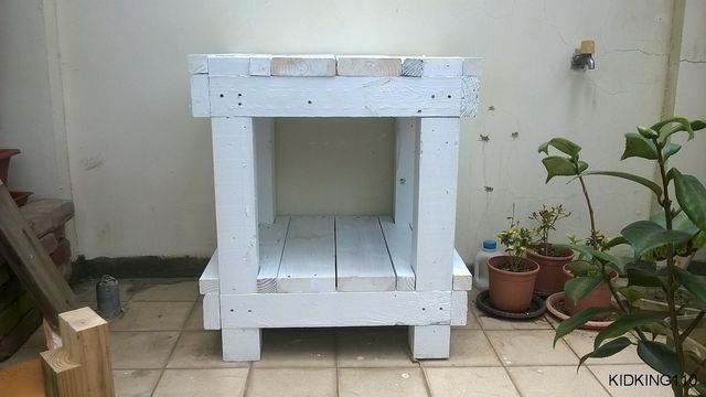

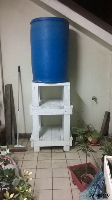

另外一組,做得太低了。

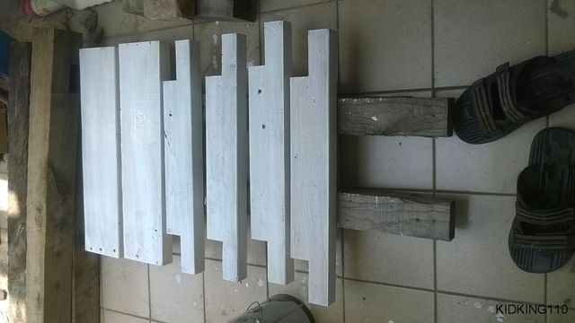

上漆。
分解上漆
晾乾

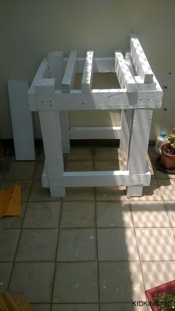

組合
因為太低,又加了一層。

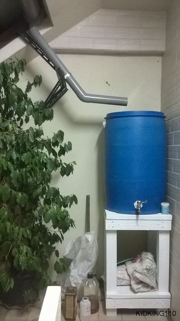

將屋簷的水用塑膠管導入水桶,塑膠集水槽比較便宜,4米大約140元(忘了),裝上水龍頭,等下雨。

發表於 2015-8-5 13:29:20 | 顯示全部樓層

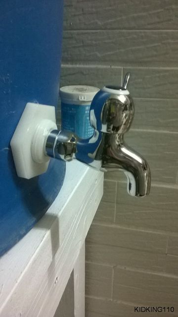

可以請教一下
裝上水龍頭這個步驟有什麼需要注意的呢?
要怎麼裝?
不會漏?

發表於 2015-8-5 14:10:37 | 顯示全部樓層
大地彩妝師 發表於 2015-8-5 13:29
可以請教一下
裝上水龍頭這個步驟有什麼需要注意的呢?
先前預計買藍色桶子儲水,當時是計畫開孔後裝上"水塔接頭"再裝上水龍頭。

發表於 2015-8-5 14:19:42 | 顯示全部樓層
windidf 發表於 2015-8-5 14:10
用水塔接頭上去查了一下
請問一下適合一般水龍頭的尺寸是多少的呢?
有了水龍頭就能直接接管排到田裡了^^

發表於 2015-8-5 16:51:15 | 顯示全部樓層
本帖最後由 windidf 於 2015-8-5 16:52 編輯
大地彩妝師 發表於 2015-8-5 14:19
用水塔接頭上去查了一下
有了水龍頭就能直接接管排到田裡 ...
一般水龍頭好像是4分的接頭吧!!

 樓主| 發表於 2015-8-5 17:05:01 | 顯示全部樓層
windidf 發表於 2015-8-5 16:51
一般水龍頭好像是4分的接頭吧!!
http://goods.ruten.com.tw/item/show?21513747914677
水塔接頭四分的不容易買到,所以買六分的接頭,然後買六分的水龍頭纏貼布西路,直接所鎖進去。怕水滿了溢出來,頂端又開了孔,接管線到排水口。

 樓主| 發表於 2015-8-5 17:09:00 | 顯示全部樓層
我就是這樣安裝,用最少的材料。

發表於 2015-8-5 19:14:57 | 顯示全部樓層
kidking110 發表於 2015-8-5 17:09
我就是這樣安裝,用最少的材料。
原本計畫買10個200L藍桶子來接前面的雨水,去買桶子時發現是裝"染料"的空桶,考量要找水洗乾淨桶子及桶子連通安裝的時間及費用,就作罷。最後買了一個1000L的塑膠水塔,後續等待接管中。

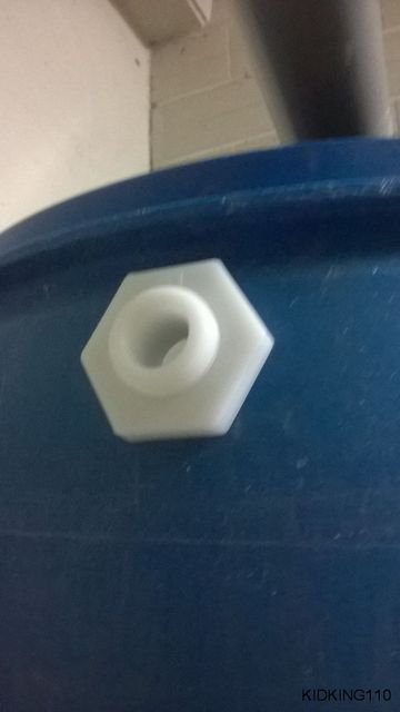

 樓主| 發表於 2015-8-5 23:18:47 | 顯示全部樓層
本帖最後由 kidking110 於 2015-8-5 23:48 編輯
可以請教一下
裝上水龍頭這個步驟有什麼需要注意的呢?
我買六分水塔接頭,鑽孔時別鑽太低,以免塑膠螺帽卡到桶底,橡皮墊片是墊在桶身裡面,外面套塑膠螺帽(逆牙)。
鎖好後,內外都有螺牙,內牙是六分的,買個六分水螺頭纏貼布西路18圈,鎖到底就可以了。
當然也可以不直接鎖水龍頭,先鎖內牙塑膠管,再接牙管,然後鎖水龍頭,個人覺得這樣是脫褲子放屁,多此一舉,且管子串接後較長,容易折斷。要買更多材料,花更多錢,花更多時間安裝。
上方的孔是滿水時洩水用的,將在鎖一水龍頭,然後套個塑膠水管至排水口。

 樓主| 發表於 2015-8-5 23:21:51 | 顯示全部樓層
windidf 發表於 2015-8-5 19:14
原本計畫買10個200L藍桶子來接前面的雨水,去買桶子時發現是裝"染料"的空桶,考量要找水洗乾淨桶子及桶子 ...
這種桶子也有裝酒精的,相對比較乾淨,若一次買10各,那就乾脆買水塔了,第一佔空間較小,第二價錢差不了多少,比較麻煩的是,如果在屋頂,得用吊的。
