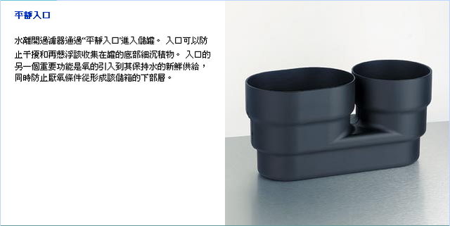

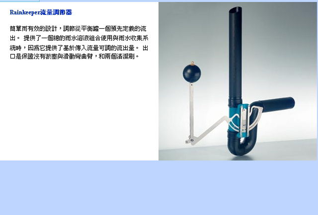

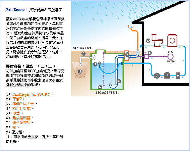

發表於 2015-8-14 07:21:12 | 顯示全部樓層

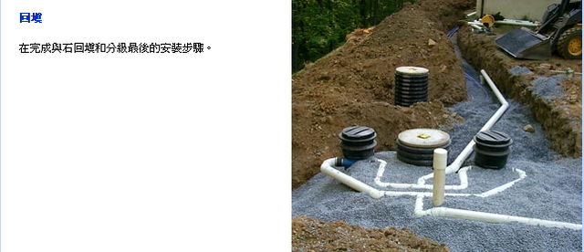

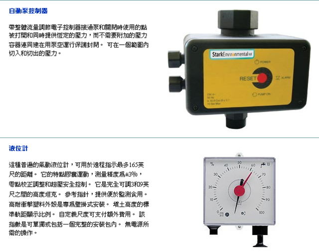

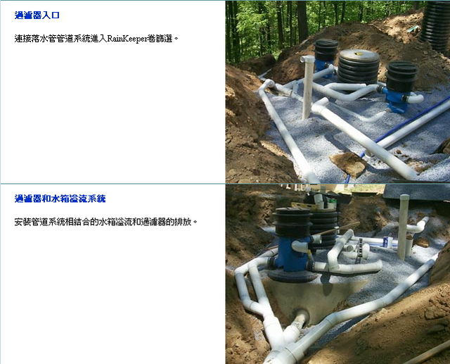

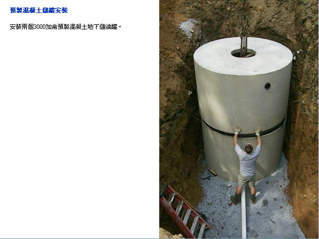

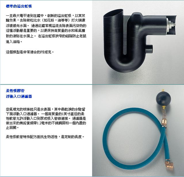

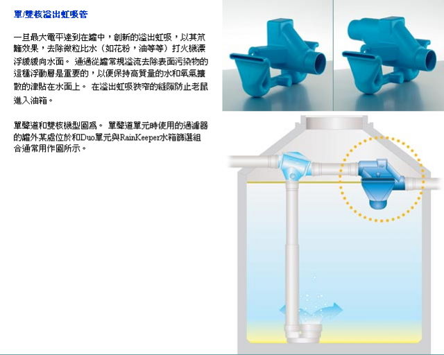

本帖最後由 Ariesphyllis 於 2015-8-14 07:41 編輯
http://www.starkenvironmental.com/a-0-rainwater.html
我覺得這個設計很棒,不知道台灣有沒有人製造岀產類似的東西?
尤其是連接浮球的進水口,可以保證隨時取用的水都是剛好在水面下,最乾淨的水。
如果買不到,應該可以嚐試DIY,有在網路上看過有人用空保特瓶當浮球。
參與人數 3威望 +48 收起 理由
catbooth55 + 20 太棒了!
蔡先生 + 20
rdmigo + 8 給它翻了..
108
2566
38439
 樓主| 發表於 2015-8-14 07:38:26 | 顯示全部樓層
Ariesphyllis 發表於 2015-8-14 07:21
我覺得這個設計很棒,不知道台灣有沒有人製造&#23 ...
這個好,浮球加水管,DIY就可以了。
不過,加設沉澱池也可以解決
一天一天地過日子

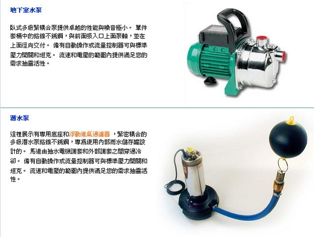

發表於 2015-8-14 07:51:30 | 顯示全部樓層
本帖最後由 rdmigo 於 2015-8-14 08:05 編輯
手殘.....用狗狗翻一翻...
算是..重力沉澱法+出水浮球(依水位而異)+壓力邦浦(加ㄚ機)
