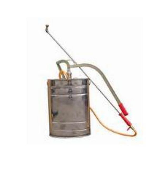

白鐵不鏽鋼人力噴霧器 無法加壓
此為新品 16公升級 側方加壓方式 每年約使用1~2次
參考如下圖
症狀:
注水後 人力加壓 一直沒感覺有氣壓提升?

若是壓下去有少許壓力會噴霧,過一下子就沒壓力,有可能是裡面的鋼珠(有逆止作用)移位,將噴霧器倒立搖一搖可能會修好。

是無法噴水 無氣
用後清洗 會將桶反倒出 並搖來搖去

重點是如何存放?

太久沒有使用....
加壓裡面的鋼珠卡住..........
將噴霧器倒立往地下撞擊幾下......

加壓管理面有個皮製的活塞檢查看看

台東阿杰 發表於 2015-10-9 22:19
加壓管理面有個皮製的活塞檢查看看
看法與阿杰兄一樣
研判是活塞漏氣,導致無法加壓;農機行換皮仔應該就OK了!

我想也是皮碗裂壞,致打不上壓力。
如果是皮碗裂壞,更換以後,有一點要注意,裂掉的皮碗它的殘屍若沒清乾淨,
也有可能會塞柱噴孔喔.

是如上照片 擺放在閤樓地面上(潤滑油乾了?) 下回再用可能是半年一年後了!
如何存放? 難到是要反向(倒置?)
請Smhu大明示?
上下加壓軸 要添加機油潤滑?
此噴霧器是新品的(使用率低 每回只使用二桶)
本次可能有18個月之久未使用!

沒錯...因為我的白鐵人力桶也是跑龍套級的,當時農機行老闆就一直交待說用完後要倒放。但是倒放真的很不好放,我還跑去抗議過幾回...
