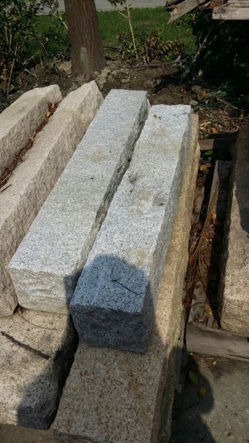

農地的邊界跟田埂不一致,所以隔壁的阿北,沿著田埂種菜,但是實際上是我的地。其實我也不是這麼小氣,給隔壁的阿伯種菜完全没有問題。 但是也怕習慣成自然,想想還是在地界上立個明顯的標誌提醒一下左右隣居。目前預計在100公尺長的邊界上,立上几根石柱,找到一些石材廠的下腳料, 15公分立方,長100公分的石柱。
我本來想整地時,請怪手挖洞埋柱, 留個20,30公分在外頭就好, 但是, 不知道單單用埋的,會不會有倒塌的可能, 還是需要灌水泥呢?
不知站上前輩都是怎麼標界呢?

土地界址是依據地籍圖經地政事務所或官方認證的測量公司鑑界測量為準,並不是自己設立界標就算,因為921地震之後有許多的基準座標位移,所以會有界址與田埂不符的狀況。
如果差異不大而只是種植短期作物就不用去計較,但最好的方式還是申請鑑界讓雙方都知道真正的界址在哪裡,地政事務所來鑑界時可以向他們購買有官方認可的界址樁,鑑界所釘下界址是具法律效用的,這樣才不會日後有爭議。

長100公分的石柱埋1/2入土應該就很牢靠了!
如果要再更進一步宣示主權,又不想太囂張圍上圍籬的話
建議順著埋入的石柱種植一排來日方長的綠籬植物
或許比較親和一些!...
