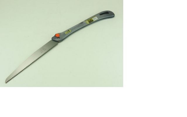

在有坡度的地形割草, 安全考量, 應使用 牛筋繩, 我的經驗是 使用 K28 二段鋸 , 先 徒手 處理 雜樹/ 雜草 都 很輕鬆,  隨身帶個 有背帶的水壺 及 毛巾 , 累了 就地休息,  多用心,  欣賞自己的成果 會很有成就感 !!  加油 !!

K28二段鋸是手鋸嗎?

是的 K28 折合鋸 , 超級好用又省錢,  又可換鋸片 !! 總之 , 山坡地工作, 越輕便越好 ; 否則 應該會更辛苦的 .....
