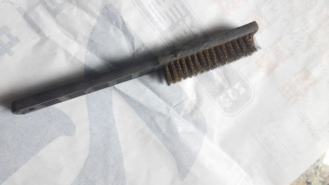

請問:鐵刷是不是要特別說明…去鐵銹使用,還是一般五金行賣的每一種都適用。

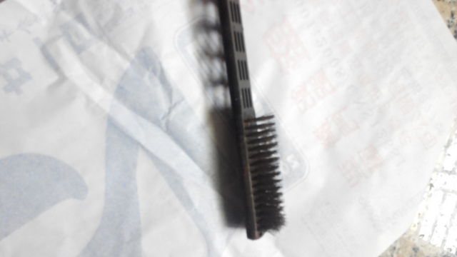

發表於 2015-11-5 16:14:57 | 顯示全部樓層
yun63 發表於 2015-11-4 20:45
謝謝~感恩
這種鐵刷就很好用了
五金行或類似99五金行的賣場都有
