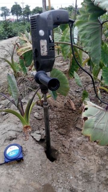

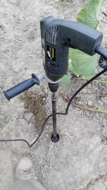

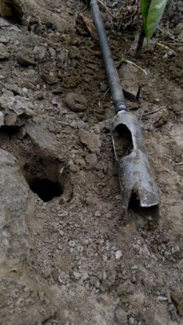

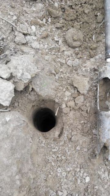

發表於 2015-11-10 20:20:03 | 顯示全部樓層
本帖最後由 黃金檸檬 於 2015-11-10 20:21 編輯
今年我曾經自己做鑽孔工具,用電鑽下去做鑽孔機。用電鑽施力鑽土,因為阻力大,電鑽容易發燙,
必須要慢慢地來,讓電鑽稍微退溫後再施工。
以下是我的鑽孔工具及鑽好的洞穴
參與人數 1威望 +16 收起 理由
Zefram + 16 之前這樣搞 搞到BOSCH電鑽冒煙 修1500
了解別人的立場,是一種尊重,原諒別人的過錯,是一種氣度,修正自己的缺點,是一種成長。

 樓主| 發表於 2015-11-10 23:20:02 | 顯示全部樓層
黃金檸檬 發表於 2015-11-10 20:20
必須要慢 ...
大大分享的這個ac電鑽真是讚喔!原來用ac的電鑽用久會發燒喔 還要注意散熱的問題
我參考的dc電動板手因為沒有實際使用過 看影片是鑽一個孔只十來秒 不知道會不會有發燒的問題?
不知道ac電鑽的扭力多少? 我查的dc電動板手號稱有300n 想說都可以拆汽車輪胎了應該夠耐用
珍惜把握每一天
