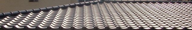

台灣使用的屋頂的建材,看來看去就那幾種,木屋用可樂瓦,鐵皮屋或組合屋用鐵皮浪板或日式琉璃鋼瓦,還有別的嗎? 琉璃鋼瓦 有沒有比較歐美風的?
