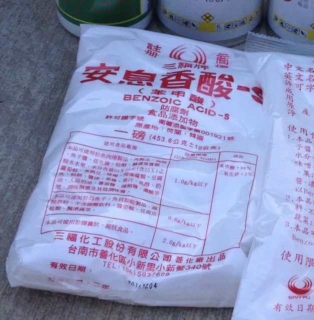

青苔~可以使用「安息香酸」來噴灑,很快的就可清除
安息香酸、是食品級添加物;清除梨樹幹的青苔、就是用此
農藥行就可以買的到、感覺很有效
小黑蚊與青苔有很親密的關係,青苔除掉應該可以減少小黑蚊吧
