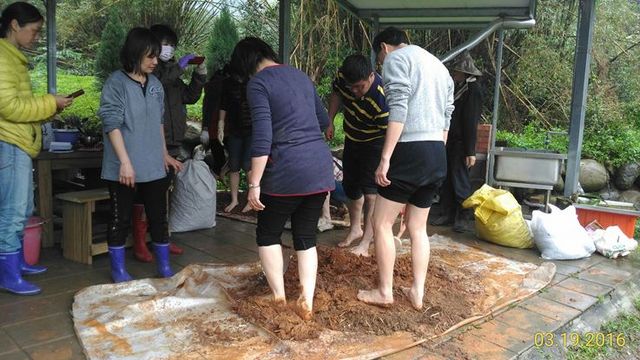

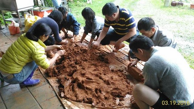

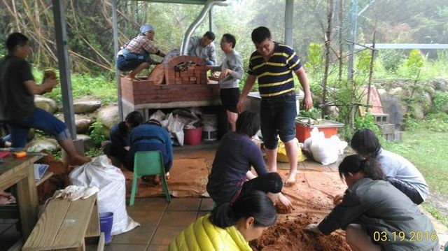

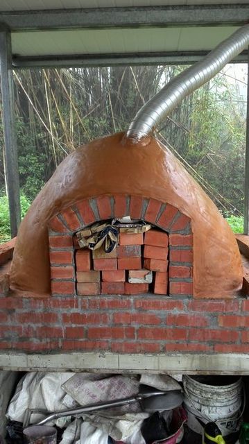

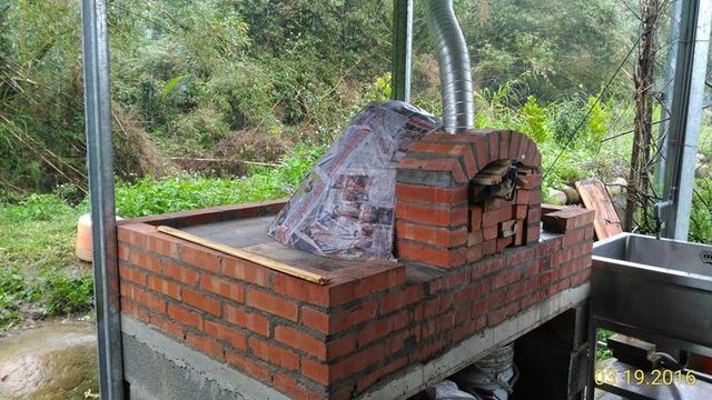

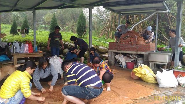

連日濕冷、春天後母臉、陰晴不定
臨時來不及張貼辦網聚
3/19(六)說走就走
擇期不如撞日、風雨無阻、
再大的雨也檔不住眾友熱切參與的心

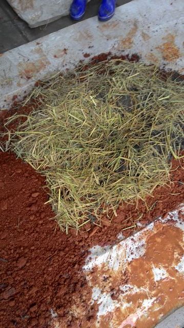

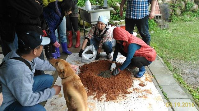

窯體基座已築好
穹頂模板支撐也OK
紅土、細砂、稻桿也都準備,還有一包麵粉
貼心的home友,主人--傻妹 (苗栗銅鑼)
留最後一道工序,給大家參與體驗
也留下一隻十多斤的大土鵝
不管是鳥仔腳、蘿蔔腿、飛毛腿、小象腿、或黑面、白面、花面
來人呀!
通通都有用--給我用力踩土、努力貼壁!

發表於 2016-3-21 10:55:29 | 顯示全部樓層
想起以前小時候幫爸爸踩 泥巴+牛糞 補牆壁。
牛糞 含有充足的 纖維,加入泥巴中,有助避免 泥巴高溫龜裂 問題!
也可使用 稻草,但得先 泡水約一個月,待其 纖維溶解。

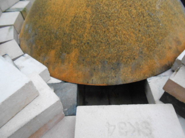

發表於 2016-3-21 11:25:15 | 顯示全部樓層
本帖最後由 樂活族 於 2016-3-21 11:31 編輯
講到裂窯 順便和大家分享一下
重要步驟 "溫窯" "溫爐"
1: 窯剛弄好時水分很多 不能升火
2: 一段小時間後 先起小火 溫爐 讓深層的水分逼出來 (1-2根小木頭)
3: 逐次加量 3-4根 5-6根
多次以後 才能開爐
以上和大家分享
我昨天才弄好 樂活窯 (好處是不怕裂)(沒人好陪我造窯 只好簡單點就好 否則耐火磚會 "ㄟ忽去")

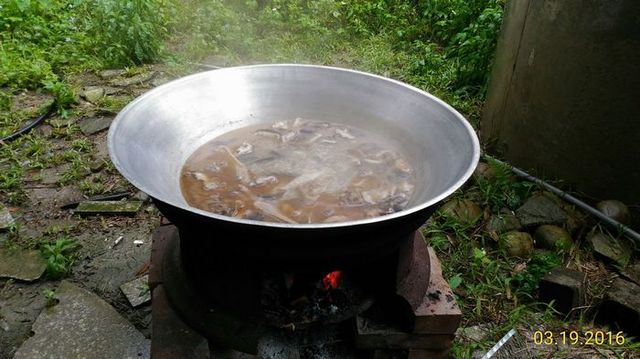

造窯生食
本帖最後由 chingwen 於 2016-3-21 13:22 編輯
3/19那天下著大雨,2Home的俊男美女都出動了…
您出手我出腳,踩著泥巴樂無窮,不惜大露一腿…
原來只是踩土就汗流浹背,五臟廟也響起咕咕聲…
慷慨的主人用大灶細火慢燉了一大鍋麻油鵝肉湯…
還有黑棗白木枸杞甜湯、自家的雞蛋炒盤菜莆蛋…
外加各地人馬帶過來的名產有:
碗糕、金牛角、鮮蝦、鹹(甜)蛋糕,糖果及炒米粉…
反正那天有來的都賺翻了,我們又去參觀秘密基地→
就是阿妙有機溫室栽培園,我買了2棵秘密的李子…
聽說好吃到不行,希望我能種活它,結果再分享您!
