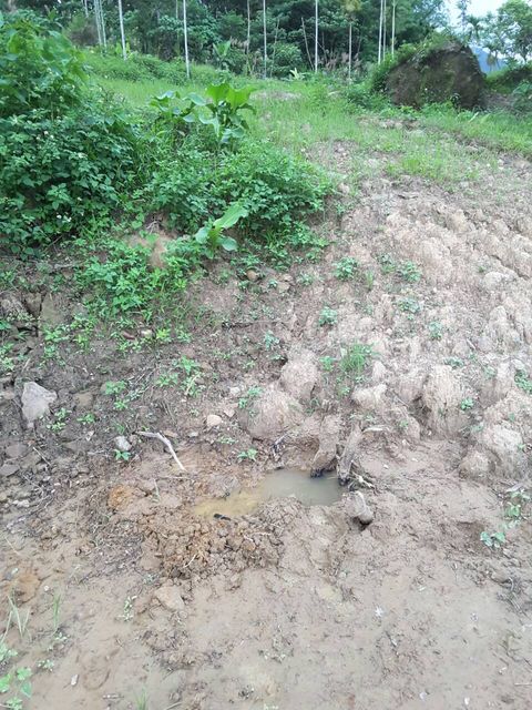

請教各位前輩~
2home最近整地時
發現有一小水窪,原本以為是雨後的積水,但持續觀察好多天,都沒有乾凅的現象
把洞挖大一點,水漥就跟著變大
這樣有可能是所謂的*出泉*(台語)嗎?
若真的是,是否還需要拉山泉水?

發表於 2016-5-31 18:14:29 | 顯示全部樓層
再觀察久一點,若到枯水期仍有水,那就是出泉了!
不過水質如何就不一定了。

發表於 2016-5-31 20:27:56 | 顯示全部樓層
jtlin92 發表於 2016-5-31 20:25
真好,我的地還為了水的問題傷腦筋中呢!
把水用掉看看會不會再恢復有水狀況

發表於 2016-5-31 21:37:55 | 顯示全部樓層
再挖深一點,大一點,把水抽掉,隔天再看有沒有積水。
如果有積水,而且水質清澈,那就恭喜你了。
最好多挖大一點,找出出水量最大的地方,那就是出水點。
不過還要觀察出水量大小,水質好壞,全年有沒有枯水期,都沒有問題的話才開始進行引水,蓄水,用水的工程。
自己的地上出泉,那是祖上有德,每天看了都會笑。我家今年剛接好山泉水,24小時源源不斷,一舉解決了農地和農舍的用水問題。感謝米糕大的施工。

發表於 2016-5-31 22:03:47 | 顯示全部樓層
1.是地下水位高
2.土層不滲水
如果是這二個,就別高興
是動動腰,不是吃飽換餓

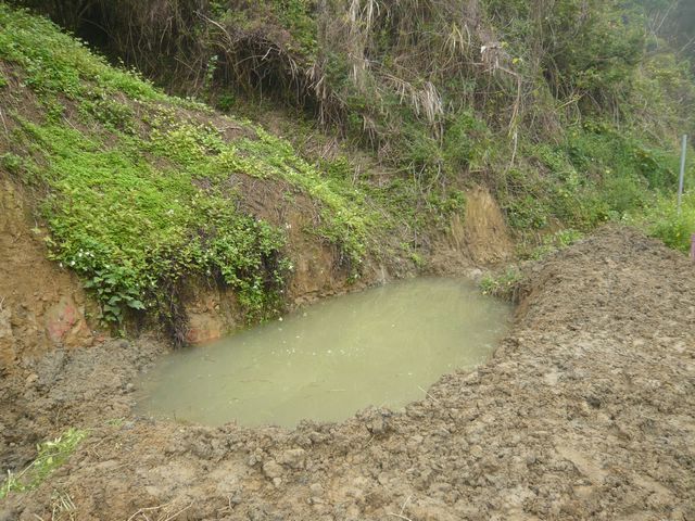

發表於 2016-6-1 10:06:06 | 顯示全部樓層
五年前鄰居怪手整地
挖到一塊溼地、水不乾涸
多人建議再挖深、挖大、加邊框儲水
果然好用、接水管到下游
沈澱後再抽上水塔
免錢的純淨山泉水!

發表於 2016-6-1 12:36:06 | 顯示全部樓層
brown發哥 發表於 2016-6-1 10:06
五年前鄰居怪手整地
挖到一塊溼地、水不乾涸
多人建議再挖深、挖大、加邊框儲水
我家也有這樣的水池
剛好在砌石擋土牆旁邊
我不清楚水從哪裡來
從地下或是擋土牆縫隙?
觀察多年沒有在旱季時乾枯\r
所以最近開始養魚了
只是不知該養什麼魚?
brown發哥 + 20 本土吳郭魚

 樓主| 發表於 2016-6-1 15:39:03 | 顯示全部樓層
sching 發表於 2016-5-31 18:14
不過水質如何就不一定了。
其實我們也不貪心,就算水質若不優,希望能夠灌溉就好了……

 樓主| 發表於 2016-6-1 15:42:20 | 顯示全部樓層
真好,我的地還為了水的問題傷腦筋中呢!
雖然旁邊有小溪,但我們的地勢比較高,有高有兩層樓左右,只有想說去引山泉水,也沒想過有可能會*出泉*
所以觀察到那小水漥時,還真有點興奮……期待ing
