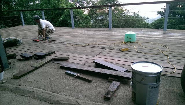

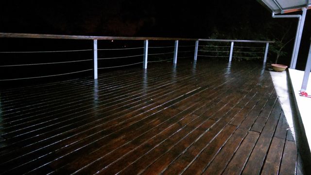

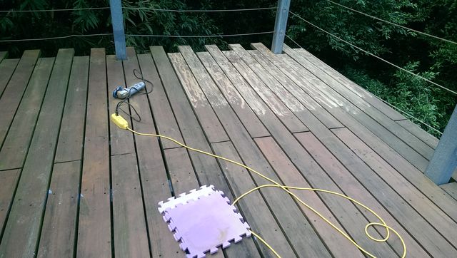

發表於 2016-6-6 22:44:14 | 顯示全部樓層
本帖最後由 cherrypeng111 於 2016-6-6 23:12 編輯
我的露台是南方松防腐木鎖在C型鋼上,鎖時木頭先用電鑽鑽孔,再鎖自攻螺絲。不這樣鎖不了。
四五年了,日曬雨淋,沒有翹起的,少部分木頭腐爛,鋸掉補新的。
今年用砂輪機裝砂紙全面磨過再刷護木漆,又像新的。

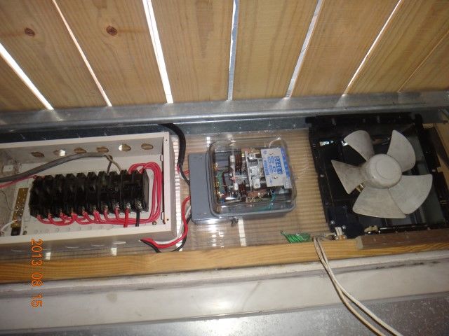

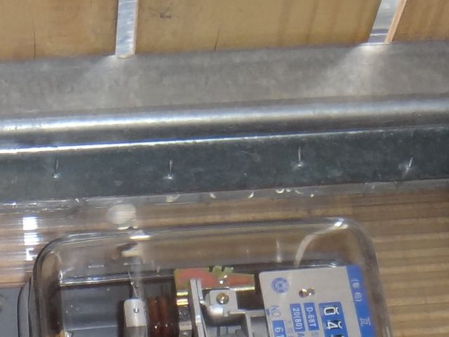

發表於 2016-6-6 22:52:54 | 顯示全部樓層
pascal_liou 發表於 2016-6-6 21:53
感謝BlackDragon 大回覆,當然是以自攻螺絲鎖上,釘槍是咬不˙住C鋼。
釘槍可以直接打入C型鋼
要看你用什麼釘槍跟釘子
釘上後牢靠度不會輸鎖螺絲
