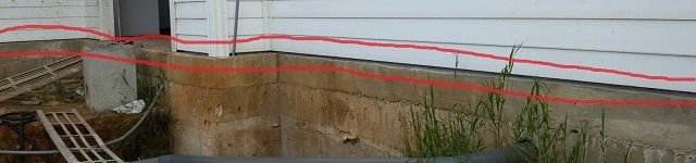

各位好,又來跟各位前輩請教問題,最近一直下雨,我工地有些地方一直進水,查看後應該是從地面與外牆面的縫隙進來的,如附圖,想請教各位要怎處理才好,感謝!
PS. 外牆板是塑鋼板,地面是水泥地面
發表於 2016-6-15 18:04:15 | 顯示全部樓層
接縫以水泥補上,應該就OK啦!...

發表於 2016-6-15 22:20:59 | 顯示全部樓層
有縫?!
是刻意留的嗎?
能拍更大較近看結構?
1. 填縫劑密封
2. 裝一階裙板(像小斜屋頂一樣)

發表於 2016-6-15 23:47:56 | 顯示全部樓層
內部地板還沒處理?
内外高低差,水就不會進。

發表於 2016-6-15 23:49:11 | 顯示全部樓層
最省錢省事的就是用silicon

 樓主| 發表於 2016-6-18 21:59:16 | 顯示全部樓層
taiwanbigmary 發表於 2016-6-15 22:20
有縫?!
是刻意留的嗎?
能拍更大較近看結構?
當初建商做的,我也不清楚為何有留一縫隙,我猜是1樓地板水平根本沒抓,作外牆板時是由下往上做,所以有些地方縫隙比較小,有些地方比較大,建商一直拖延說沒錢來施工一直要跟我借錢後來被我解約了,目前還沒法找人來處理,最近一直下雨會積水,想自己找時間先去暫時處理起來。因為地點有點偏遠,暫時沒辦法去近拍。

 樓主| 發表於 2016-6-18 22:04:00 | 顯示全部樓層
copy 發表於 2016-6-15 23:47
內部地板還沒處理?
内外高低差,水就不會進。
內部地板還沒處理建商就被我解約了,我目前想法是 1.在外牆正下方做一個斷水處,讓外牆外面低一點這樣就不會積水,2. 縫隙裡面應該是C型鋼貼在地面,買矽利康來把C型鋼與地面縫隙填起來,這樣應該會很有幫助,不知道各位還有沒有其他建議? 謝謝!!

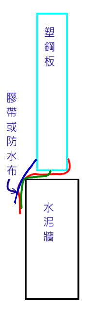

發表於 2016-6-19 04:26:13 | 顯示全部樓層
本帖最後由 FlyNews 於 2016-6-19 06:37 編輯
最省事的方法...是貼膠帶導水....
你紅圈起來的地方,要貼膠帶把水引到水泥牆"外",
讓垂直的水順流到水泥牆外即可!
少部份膠帶沒法封死的地方,再用矽利康封。
紅色、藍色、綠色有3種貼法,自己看著辦...

 樓主| 發表於 2016-6-19 09:31:45 | 顯示全部樓層
FlyNews 發表於 2016-6-19 04:26
最省事的方法...是貼膠帶導水....
好的建議,謝謝你。
