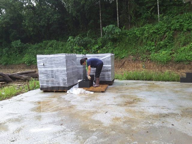

好不容易在網路上找最低價,又貼了運費
運來了288塊,每塊20公斤的空心磚
只搬了兩塊,又是挖洞,又是整土的……就花了半天的時間
累的連腰都挺不直了
……果然用想的都比較快……

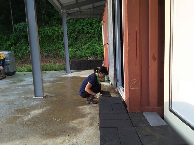

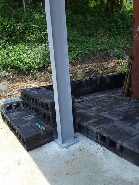

所以就想,不如用水泥磚來舖一個平臺……
於是兩個*都市弱雞*在搬完那288個水泥空心磚後
立馬變身成了無敵鐵金鋼和神力女超人

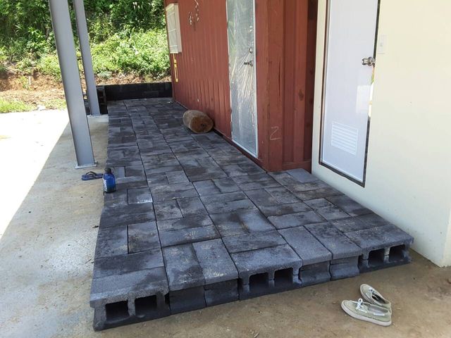

平台做好後,幾乎就多了將近一倍可利用的空間
可以舖個地墊,放個矮桌,在平台上喝茶喝咖啡(想像ing )
重點是,這個平台堅固耐用,不怕潮,好清洗,機動性高……
都只想到優點……
不知道有經驗的前輩們,可提醒我們有哪些是需要注意的缺點嗎?

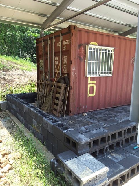

裡面會變成鼠蟻昆蟲甚至爬蟲類的天堂

SUNRIDE 發表於 2016-6-19 21:03
裡面會變成鼠蟻昆蟲甚至爬蟲類的天堂
請問SUNRIDE大大……
我們有刻意用交錯田字的方式排列,這樣還是會變天堂嗎?
因為也有想過用木板拼平台,是否也會有相同的問題?

其實我們有想到,所以有刻意用交錯田字的方式排列,
只是不知道否也會有相同的問題?

空心磚如此使用確實會成各動物的天堂窩,這是我的目前的狀態,不過也不是沒辦法處理,只要將最外沿有孔洞的堵死,至少可改善8成…

打了水泥結果又鋪了這些空心磚真的很奇怪
要堵那些孔洞是要用多少水泥
而且那些縫隙還是會有很多蟲
做了你真的會後悔
