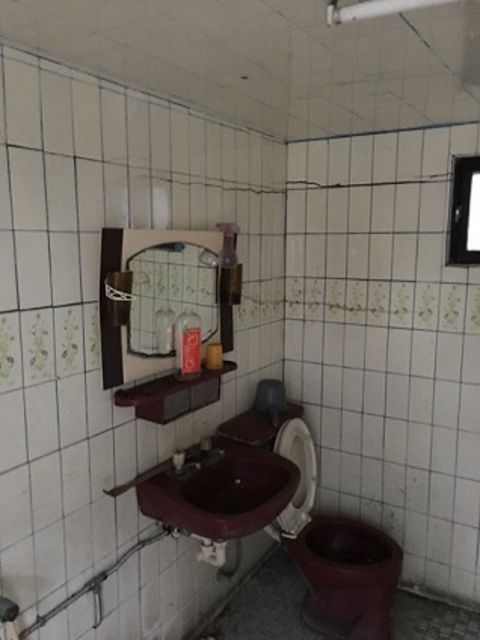

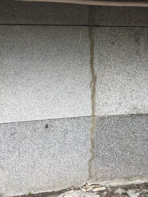

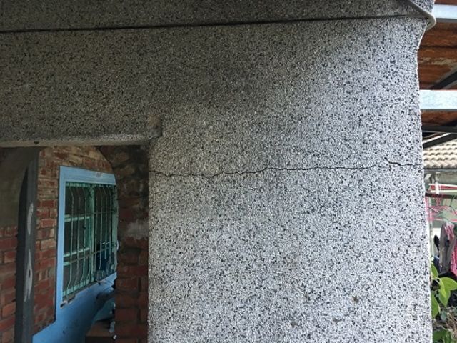

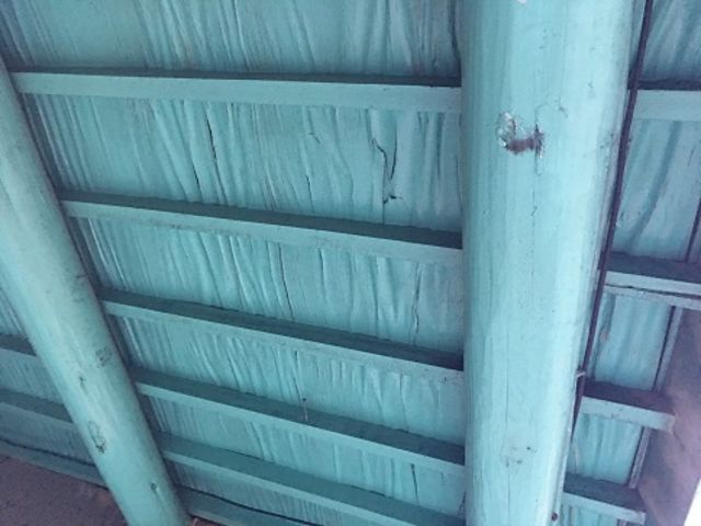

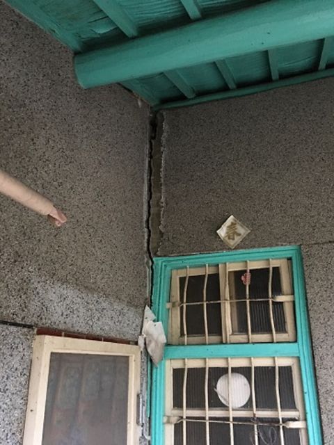

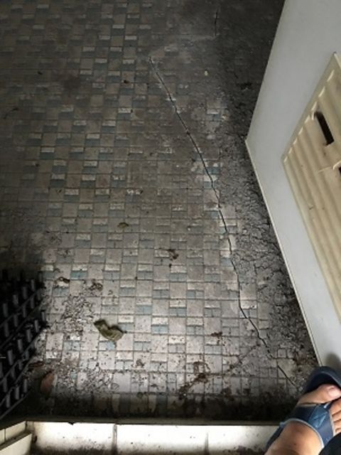

1.建議先申請保存登記再來改建嗎?還是直接改建~可分析其優缺點嗎?
   因為老屋臨國有地才臨路,如果先申請保存登記再來改建,或拆除重建,可能會需要購買國有地才能指定建築線,光這部份可能就要百萬以上,所以傾向於用改建方式來處理~ 但還是想聽聽前輩們的意見!!
2.因為老厝目前有占用鄰地問題?(可能會拆部分屋還地或買回占有部份?)再加上正廳與右伸手交接處有明顯裂痕,甚至些雀伀?屋瓦漏水,浴室地板有部分均裂,已有一二年無人居住,最近產權已處理清楚(之前為共有地)想要改建?目前想敲掉有裂痕的牆面,外擴屋體,以H型鋼骨架高屋身,配合南部太陽能板最佳接受角度的單斜屋頂(正廳挑高,房間改成有小閣樓的二層樓),上舖琉璃鋼瓦或文化瓦,敲掉的牆面改成輕鋼構的複合材料並保有通風孔(見阿炮大部分改建工法),部分大面績落地窗外加百葉遮陽,抗光,抗風,防盜~儘量能以冬暖夏涼,減少開空調的綠建築邁進?增設雨水回收系統,做為綠化植栽的用水...
因為改建程度頗大?會建議直接改建嗎?
有圖有真相?2HOME 夥伴們集思廣義一下?有問過從事建築的朋友,建議打掉重練,可是這50-60年老宅畢竟是從小長大的地方~是個回憶~目前打算整建後會居住使用? 謝謝!!

光看到這些裂痕,如果又來次921..........這棟老屋,承受得住嗎?? (很簡單的問題)

你這房子已經不安全 建材及工法也沒多少有價值的古早味 雖不至於壓死強壯的人 將來修這修那不好看又達不
到效果 ! 建議您從各個角度錄影或拍照 存檔 回味 傳後 ...
經濟許可的話找像味全老闆舊家翻新的師傅 仿古重蓋 其次找建築師設計目前的需求可依法申請整修
再不然請當地營造的人別太突兀 低調的重蓋起來 衣錦還鄉 !
這些裂痕已存在若干年了~
今年過年南台灣的那一大震也照舊挺過來了~
有問過72歲老母親~她說這些會裂的牆50年前都只是四分磚厚~
這間老宅有1/2是八分磚厚的磚牆,都完好如初~
要蓋這老宅那年~村落裡的大廟也在大整修~紅磚需求大增~
建材行供應不足~才會1/2屋牆沏四分磚厚
目前打算保留八分磚牆~
四分磚將有裂痕處全被拆除~
以H鋼骨為樑柱~再複合材料當新牆~
