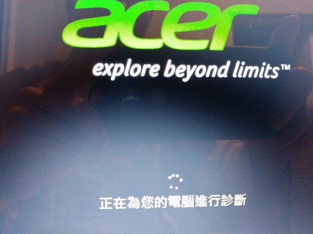

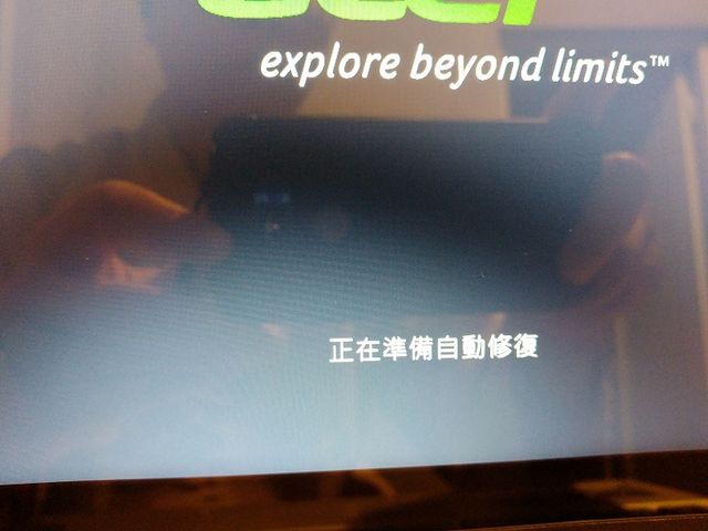

    有一台acer筆電,設定回復原廠設定時,因為時間太久,中途停電,導致關機。
  後來再開機,卻無法接續之前的還原。
  改用自動修復模式,從此就在:電腦自行診斷和電腦自動修復輪迴。
  再也開不了機。
  原廠沒有附還原光碟,怎麼辦?

  可以進到BIOS設定畫面以,也照您的指示去設定。
  不過,還是依然是:正在為您的電腦進行診斷,正在準備自動修復二個畫面跑。
