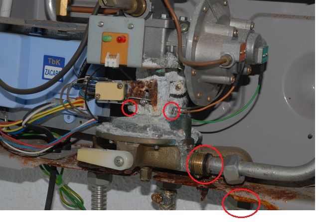

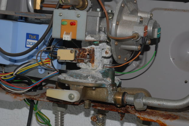

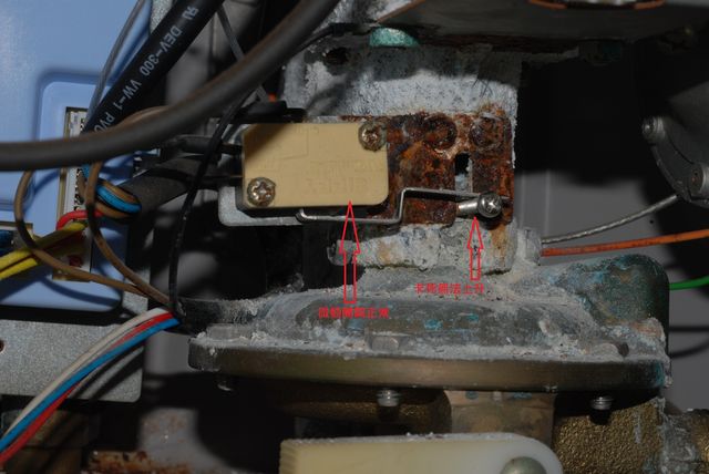

星期天,澡洗一半熱水不來,找水電說假日休息,打0800無人接

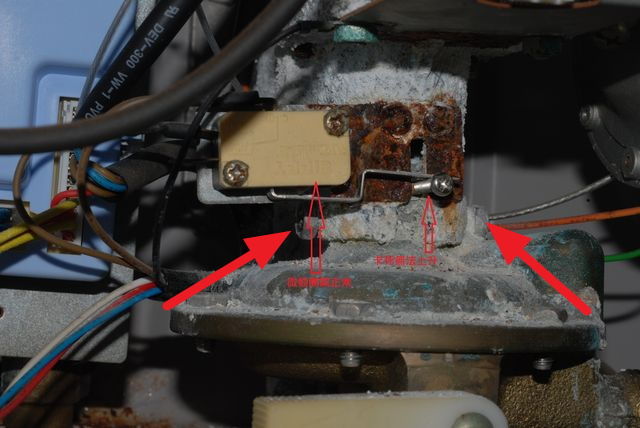

手忙腳亂拆開機身檢查,排氣風機和微動開關正常,只有那根突出帶動微動開關的螺絲無法作動,粗判是水盤破了,想發揮DIY精神自己換橡膠水盤,卻因水盤機構周遭全蒙上一層白色粉末,機殼繡蝕,螺絲不是鏽蝕就是卡的死死拆不下
用沒幾年不淋雨無曬太陽的室內機型,卻壞成這個樣,是不是整個水盤機構都要換掉?

發表於 2017-2-21 11:00:26 | 顯示全部樓層
是不是有漏水,造成水盤氧化,也有可能內部管瑔冷熱交替下,產生的露水造成氧化,螺絲鏽掉就比較難處理,拆不下來只好用電鑽鑽掉,若水盤有受損最好就壞掉, 材料錢應該比工錢便宜..,鎖回去改成白鐵螺絲比較好....

發表於 2017-2-21 11:10:54 | 顯示全部樓層
你的水盤組...的橡皮片...
已經破很久了.由小洞變片狀裂痕
.起碼也快有1年左右!
鏽斑的部份要清洗後.曬乾
.噴點油..煤油 柴油 w d 4 0 也可以!
水盤皮要更換..到路天找就有...
尺寸好像是78mm 的
祝好運...
圖片側邊兩顆螺絲要拆開...
水盤拆開後..有一中心柱>>頂開氣閥用..
小鋼柱邊要上點黃油...
參與人數 4威望 +65 收起 理由
傻瓜 + 10
ljc + 20 專家,全如您所說狀況
Taichi + 15 太棒了!
蔡先生 + 20 太棒了!

發表於 2017-2-21 11:33:23 | 顯示全部樓層
本帖最後由 copy 於 2017-2-21 11:45 編輯
先把水盤折下,二顆螺絲用板手較好拆.
其餘鏽的部份就好清潔,不影響使用.
水盤不用換,換內部橡皮即可,止漏趁這次處理好.
水盤如果買了就換.
這個滲漏點看似從頂針處出來.
頂針有氣密橡膠環,小小一個,拆解後您就知道.
這個小環如果您沒買到還是會漏,先換掉水盤當備份材料也好.
ljc + 20 感謝指導,拆下了

發表於 2017-2-22 04:22:35 | 顯示全部樓層
本帖最後由 FlyNews 於 2017-2-22 04:43 編輯
可能只是推桿被那些水垢(鏽)卡住,水盤皮不一定有破,
但恐怕還是得把水盤拆下/拆開來檢修一下。
若水盤皮破了,就想辦法買個規格相同的水盤皮...
水盤皮不容易買到,可能要到拍賣網買...
有那麼多水垢(鏽),應該是水垢上方附近的相接處有些漏水。
你這水盤可能就像樓上講的,不用拆那鏽到爛的螺絲,
但若拆不下來.....就.....花錢找原廠處理...

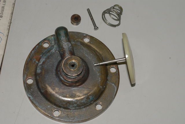

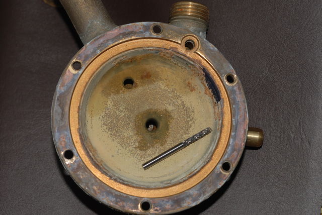

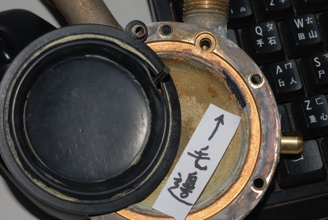

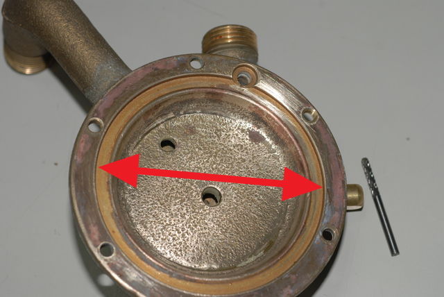

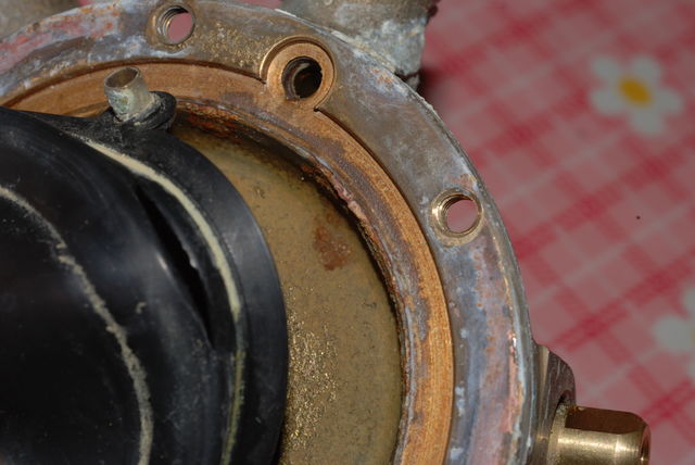

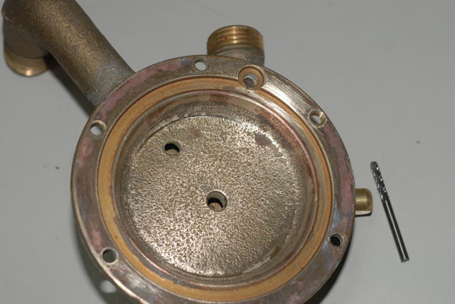

 樓主| 發表於 2017-2-22 13:57:18 | 顯示全部樓層
如樓上幾位說的,就是水盤皮破了,內漏一段時間後,有接觸到水的機構氧化卡住,造成頂針不動作
拆開水盤室,找到水盤皮的破洞,破裂處的銅穴剛好有尖銳的突出物,有刮手感,水盤皮上下動作應該會被刮傷
幫品管不良廠家再加工,工具: 1氣動刻模刀,2海綿砂輪,3砂紙
清理後不再刮手,像不像是新品啊
頂針機構也順道卸下清理再上潤滑油
待料中,待續
tsou4 + 20

發表於 2017-2-22 19:19:25 | 顯示全部樓層
ljc 發表於 2017-2-22 13:57
拆開水盤 ...
量這距離到路天找類似品..
之前我是說78mm<<我手邊剛好有自量有誤差..
其規格應該是76mm  <<一般大量採用的尺寸!
上月我自更換65mm 超級冷門的尺寸...
其中心柱側邊..要上>>黃油<<<最好用有防水性的黃油
<< 不是一般的潤滑油..
而水盤組的底誘疑鉿傍羶k的銅氧化物之>>>生成
並不是..出廠的加工不良..
而生成到一定的程度(依生成的方向)..
而此狀況剛好>>會碰到橡膠片..當..水開與關的膨脹收縮
到一定程度..橡皮就被慢慢穿洞後呈現圓片狀裂痕...
依目前這狀況...更換橡皮後組回去..
在查看看那裡還需要整理的...
不過...好幾天沒熱水可用...應該有其他備用方式吧!
說時在的...沒熱水可用..可會鬧家庭革命的...
加油!!....

發表於 2017-2-22 22:53:09 | 顯示全部樓層
拆開水盤 ...
調節水量大小閥門有順便清?
這邊可以看見最大入口水道其實沒有很大.
在一般水壓情況蓮篷頭的水柱是沒法有很大的衝擊力.
另外出水端有個旁孔,水會進入水盤的上端到頂針處.
因水盤皮外環沒破,水盤雖有毛邊尚不致滲出水,
我還是懷疑頂針的氣密水封不行了(整個水盤氧化位置太高)
如果有訂購水盤皮,水封順便買.

 樓主| 發表於 2017-3-5 10:26:59 | 顯示全部樓層
copy 發表於 2017-2-22 22:53
調節水量大小閥門有順便清?
這邊可以看見最大入口水道其實沒有很大.
在一般水壓情況蓮篷頭的水柱是沒法 ...
請問,六樓最後那張水盤頂針孔,找不到水封環,無從換起。好像原設計沒有放水封環,還是我不會拆?
94
8540
73116
發表於 2017-3-5 11:29:07 | 顯示全部樓層
ljc 發表於 2017-3-5 10:26
上黃油..組回去....有問題在走下一步....
我沒說...要拆這部份...
再次提醒...更換水盤皮..頂針側邊上黃油..
組回去...再看看是否正常或是有漏水...
在看看狀況...
一般舊品維修...壞那裡就修那裡...
其他..你可能更換整組的水盤組..
路天好像也算便宜!
