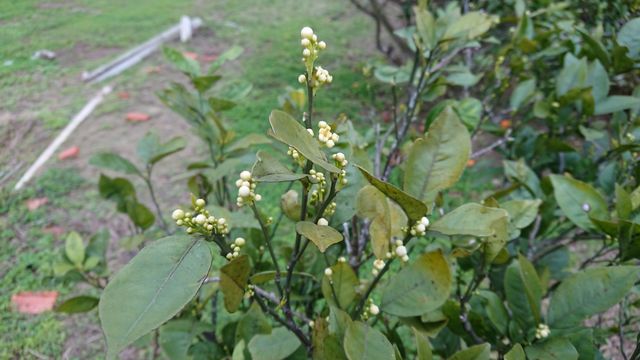

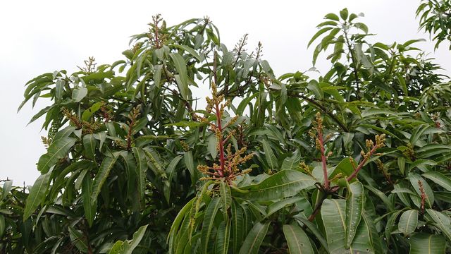

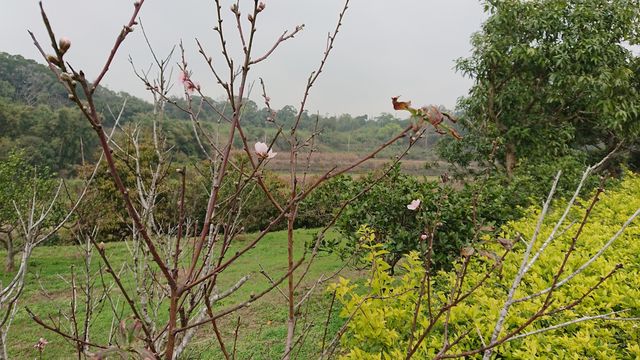

芒果從12月就開始開花,柳丁一月才採完又開花。遇到這個寒流,是不是不妙?
水蜜桃應該不怕冷吧?

發表於 2018-2-5 12:51:16 | 顯示全部樓層
芒果花 很怕寒流....現在開的 大概都 完了.....等晚一些開的話會比較有機會...

發表於 2018-2-5 12:57:42 | 顯示全部樓層
麗蠅被凍死就沒授粉昆蟲了
不過你的芒果有炭疽病 也是不妙

 樓主| 發表於 2018-2-5 14:01:52 | 顯示全部樓層
Zefram 發表於 2018-2-5 12:57
麗蠅被凍死就沒授粉昆蟲了
不過你的芒果有炭疽病 也是不妙
不用農藥有什麼辦法嗎? 前一陣子更嚴重。地剛剛接手,慢慢來搞。
700812
發表於 2018-2-5 14:15:17 | 顯示全部樓層
向陽 發表於 2018-2-5 14:01
現在已經開花就是噴 枯草桿菌 屬於有機資材 興農有賣
要加展著劑使用
堅持有機 試試也好
但不保證效果能比農藥好

 樓主| 發表於 2018-2-5 15:27:46 | 顯示全部樓層
Zefram 發表於 2018-2-5 14:15
要加展著劑使用
好的,研究看看。

 樓主| 發表於 2018-2-5 16:21:10 | 顯示全部樓層
要加展著劑使用
對了,硫磺合劑會有用嗎?還是開花了不合適?
700812
發表於 2018-2-5 18:13:27 | 顯示全部樓層
向陽 發表於 2018-2-5 16:21
有用
容易藥害 噴下去
昆蟲聞到那個味道也不想授粉
枯草桿菌 對昆蟲無影響
