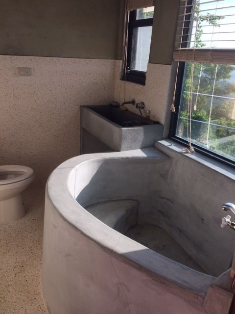

我請土水師幫我築了一個水泥浴缸,可以在裡面泡澡
問題是:冬天水泥太冷,熱水很不容易保持溫熟,很多熱度都消耗到冰冷的水泥了。熱水下來,幾分鐘立馬變溫水了
我想在浴缸內層塗上也閉Oepoxy類塗料,或野i以絕熱/冷好一點?但也不知這類塗料有味道?有毒?有效果?

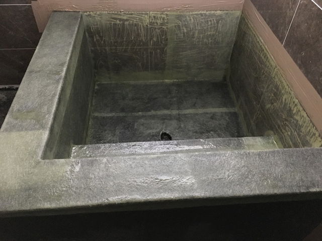

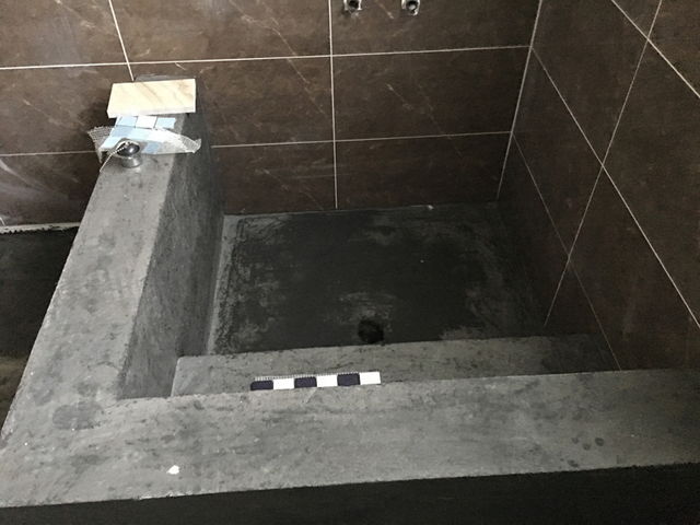

我是貼磁磚前上frp,使用二年效果不錯。

 樓主| 發表於 2018-4-17 13:07:17 | 顯示全部樓層
872f457f 發表於 2018-4-17 11:07
我層經思考過可以在裡面泡澡水泥浴缸
灌漿前做牆(及底層)在中間用硬質保麗龍板
在以點焊鋼筋網綁夾固定後 ...
我的浴缸是磚頭疊起,再塗上水泥,是師傅建議的,起碼三年到現在還沒有漏水問題,倒不是鋼筋水泥灌漿的
旁邊我作了一個臉盆,由於是懸空,必須考慮強度,為了省錢是找了路邊常見 五金行在賣預灌好洗衣台水槽來改的
看您建議的"厚工"方式,想到真的2home大家都是愛東搞西搞,哈哈

 樓主| 發表於 2018-4-17 13:12:27 | 顯示全部樓層
kecembcha 發表於 2018-4-16 22:24
請問是FRP底漆嗎?查了一下網路,好像FRp也有幾種型式
不知道光FRp,而上面不貼磁磚可以嗎?一則我浴缸是橢圓曲線,除非貼小片馬賽克。二則,我有喜歡水泥這種原色的感覺..
感謝
緊張大師 + 20
17
347
347
發表於 2018-4-17 17:37:29 | 顯示全部樓層
之前也是因為老家是泥作浴缸失溫嚴重,花了不少時間才找到用FRP,因為是營造廠做的,不知道材質,不貼磁磚的話就打底後粉光。
