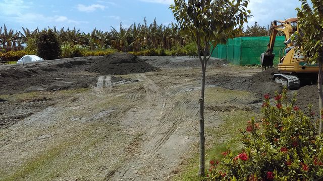

已經經過9個年頭荷花生長太密集,花開的零零散散,蓮子只能收成一壎鰶q.
決定重新擴大造荷花池.
將原荷花池填平,改種果樹.

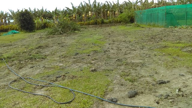

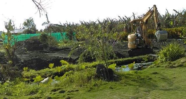

 樓主| 發表於 2018-4-19 11:25:43 來自手機 | 顯示全部樓層
本帖最後由 Ryan 於 2018-4-19 11:31 編輯
整地填土抓水平,農地不是水平的,高低差有60公分
經過了9年有些沒有適地適種的果樹逐漸地凋零,挖除不適果樹留下生長良好的果樹.

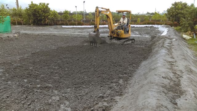

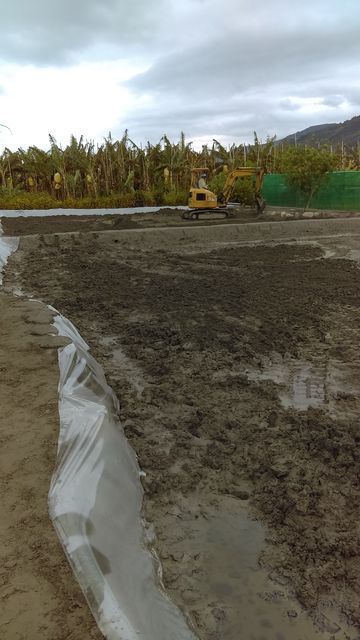

 樓主| 發表於 2018-4-19 11:45:51 來自手機 | 顯示全部樓層
第1次失敗潰堤這是第2次做田梗,加了塑膠布.

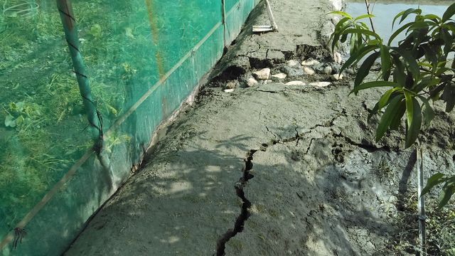

 樓主| 發表於 2018-4-19 11:56:50 來自手機 | 顯示全部樓層
第一次潰堤就像這樣,土不夠濕造堤,遇水就鬆軟流失,土太濕會黏怪手土掉不太下來,需要時常怪手一直搖手不好造堤.

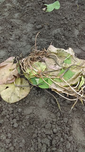

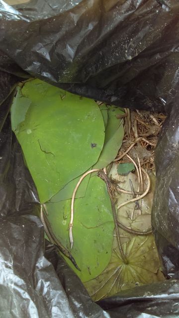

跟白河農家說要訂100株蓮藕苗,寄來卻是走莖苗.

 樓主| 發表於 2018-4-19 12:08:45 來自手機 | 顯示全部樓層
本想說訂蓮藕苗可以不用趕慢慢種,結果走莖苗就事不宜遲一邊放水一邊種.
還好陰天天氣幫了大忙,不然走莖苗沒水等種完水來就曬死了.

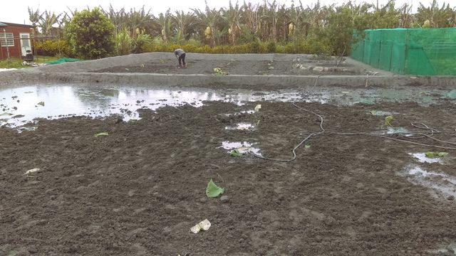

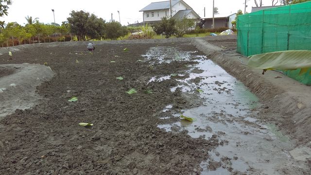

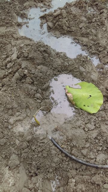

 樓主| 發表於 2018-4-19 13:14:35 來自手機 | 顯示全部樓層
風有點大,先用軟水管灌水不然水來之前可能會先風乾.
灌水24時還灌不滿.

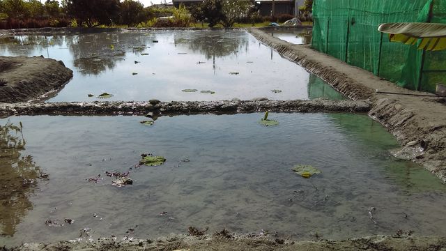

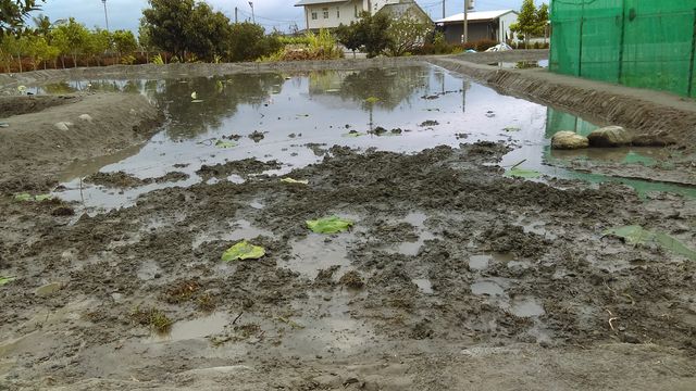

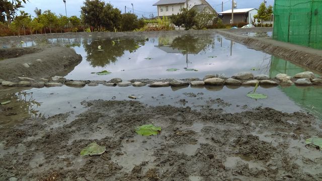

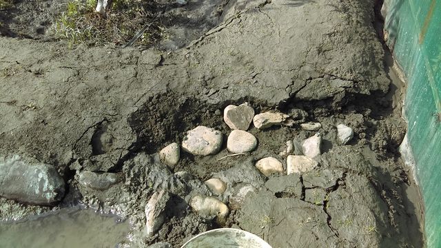

 樓主| 發表於 2018-4-19 13:25:27 來自手機 | 顯示全部樓層
先前有高低落差60公分,看起來整地沒有整平才會水灌不滿,怕眼前這幾棵走莖苗會死,趕緊搬石頭來做堤,做成梯田式就不怕高低落差.
昨晚搞到10點多,累爆了.今天一看可以了,終於勉強接受.

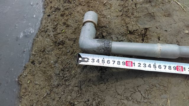

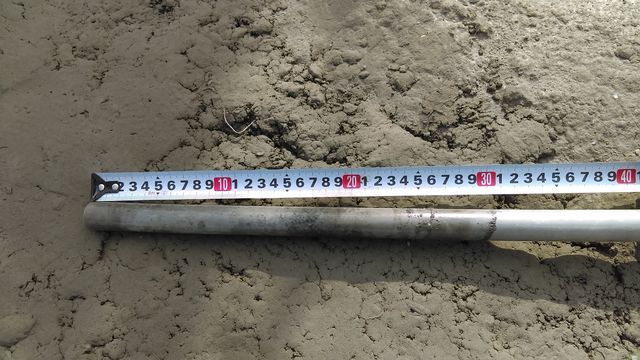

 樓主| 發表於 2018-4-19 13:31:18 來自手機 | 顯示全部樓層
前面大區最低水位6公分.
最高水位30公分,整地之後由60公分降為24公分落差.
