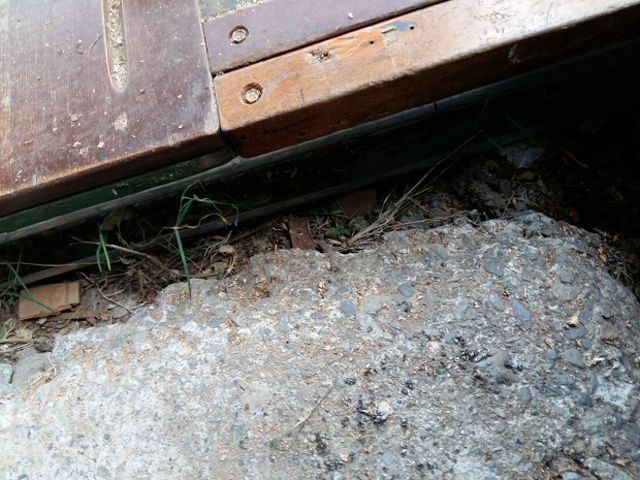

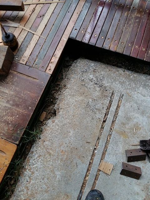

水泥地面平台和木作地面間有條10-15cm寬的間隙,想用水泥填補,又怕新舊水泥接縫間最後會開裂
不知各位先進有甚麼高明建議ˋ?
用益膠泥會好些?或是有更好建材? 感謝!

發表於 2018-4-20 22:03:18 | 顯示全部樓層
把木作平台再延伸出來
比較好做

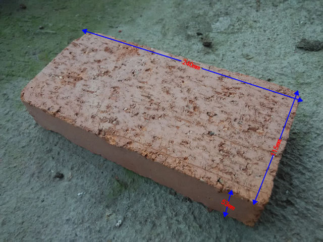

假如 是 小弟 ~ 先洗淨  打毛 舊水泥處 ~ 再用 磚塊 + 小碎石 填入 ~ 上面 在 鋪上 水泥 ~
順便 附上 磚頭 大概 尺吋 如下圖 ~

發表於 2018-4-21 04:28:43 | 顯示全部樓層
不如買一大包的小顆級配直接沿線鋪設
美觀也保護基底

本帖最後由 FlyNews 於 2018-4-21 19:58 編輯
就用木作把縫隙補滿(收邊)即可!
因為是水泥,會不好釘,
也不一定要用釘的,可用南寶188萬用免釘膠,用黏的...
也可以用收邊板,有金屬、塑膠的....

發表於 2018-4-21 20:32:38 | 顯示全部樓層
我比較建議鋪碎石...........

發表於 2018-4-22 10:34:33 | 顯示全部樓層
地瓜 發表於 2018-4-21 21:33
真是感謝各位先進,提供這麼多樣又實用的建議!
用3分鋼筋切短釘入土內,鋼筋頂比木板層稍低,再倒入水泥抹平 乾固後就不怕會碎裂了...

 樓主| 發表於 2018-4-22 19:45:59 | 顯示全部樓層
米粒 發表於 2018-4-22 10:34
米大,請問益膠泥會比水泥更好嗎?(比較不會龜裂)
