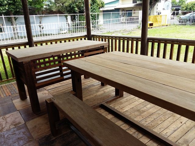

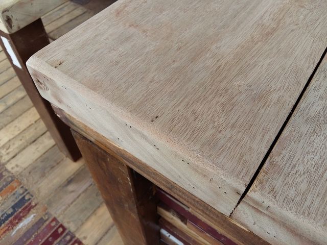

用回收木做了些桌子,卻沒用木器漆的經驗,請問木桌面上甚麼種木器漆最適合?
順便問一下,這桌面是甚麼種類木頭?

發表於 2018-4-23 21:28:38 | 顯示全部樓層
很像一般裝潢用的角料...類同一種的南洋杉木..
另外這應該是賣餐飲的桌面..如台中的雋 永 x 台式餐點店
用的桌面..
這桌面..幾乎天天刷一次..及有用漂白水洗過殺菌..
就無上漆..應該也可撐夠久的!

發表於 2018-4-23 22:08:00 | 顯示全部樓層
本帖最後由 aotsen2004 於 2018-4-23 22:09 編輯
柳安木 ~
如果 要簡單 塗一下 可以選這種 >>>德一水性木材用透明噴漆-室內用木器漆
水性 易施工 噴塗 皆可 ~
德一水性木器漆 ~ 我買了 好幾種~ 隨便塗一塗 ~ 還不錯 ~
如果 要 比較 專業的施工 ~ 要用 優麗旦 噴漆 >>>國榮牌優麗旦透明面漆

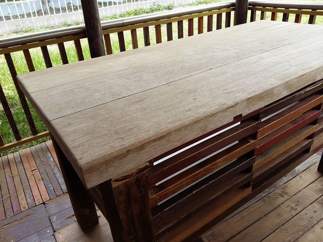

 樓主| 發表於 2018-4-24 19:49:34 | 顯示全部樓層
aotsen2004 發表於 2018-4-23 22:08
柳安木 ~
柳安木材質好像很耐重壓,我做了一個長220cm寬25cm厚5.5cm的長板凳,
只有2端各有2隻腳,中間沒有腳支撐,
一次坐了5個成年人,好像柳安木板都沒向下彎曲

 樓主| 發表於 2018-4-24 19:55:18 | 顯示全部樓層
Zefram 發表於 2018-4-23 23:17
可是優麗旦 比較耐操 一次搞定
Z大,
優麗旦顏色會很深嗎?我希望盡量保持原木的顏色,所以不希望顏色太深
主要也是希望桌面顏色淺一些,能與深色的桌腳反差大一些!

 樓主| 發表於 2018-4-24 20:06:41 | 顯示全部樓層
SUNRIDE 發表於 2018-4-23 22:58
同學*不要教用優力旦啦
很毒@又不環保,拉卡還好上點
S大,
這些桌子放在亭子下面,下大雨時部分桌面會潑到雨水,
所以應該算戶外吧?
上亞麻仁漆後,木板顏色會變身很多嗎?
我是希望能保有原木的淺顏色!

發表於 2018-4-24 21:15:40 | 顯示全部樓層
本帖最後由 Zefram 於 2018-4-24 22:06 編輯
地瓜 發表於 2018-4-24 19:55
Z大,
乾燥就變透明的 (水潑濕的樣子吧)
可以參考一下 我之前噴拉卡(透明漆)的情形
太白的部份 透明漆是蓋不過去的
有必要可以自己塗一點 木器染色劑
優麗旦 我這邊只能網路買 所以我就近買透明漆
當然耐候性沒優麗旦好 過一兩年還是要補噴

發表於 2018-4-24 21:26:42 | 顯示全部樓層
優麗旦就好比塑膠膜包起來
護木漆都有原色→深柚色可選擇
還有一種拉卡漆要先刷底漆2度再刷面漆
