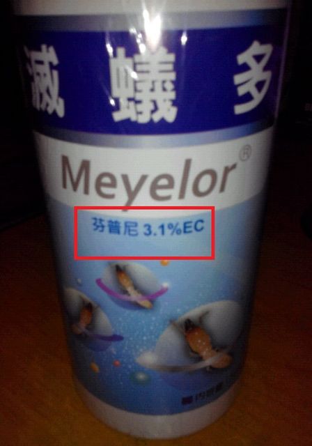

最主要 是 含 芬普尼成份 ~ 所以 才能 構成 連環殺蟑螂 整窩滅巢 的 效果 ~
芬普尼 ~現在 被歸類於 環境用藥 ~ 在 北部 要有執照 才能買 ~~ ( 聽說 中南部 管制的 比較鬆 )
所以 託 朋友 環境除蟲公司 幫忙 買 1罐 ~ 500cc  1千元~ 1cc 2元 ~~ ( 滅蟑螂 也能 滅白蟻 )

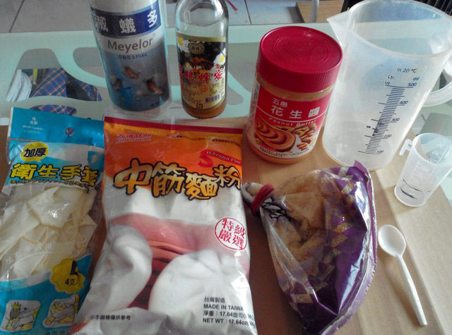

先準備 麵粉 花生醬 蜂蜜 砂糖  量杯  拋棄式湯匙  手套 ~

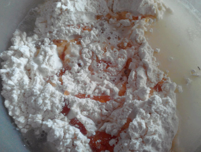

糖水 混好 滅蟻多(芬普尼) ~ 加入 麵粉 花生醬 蜂蜜 ~ 然後 揉成麵團 !!

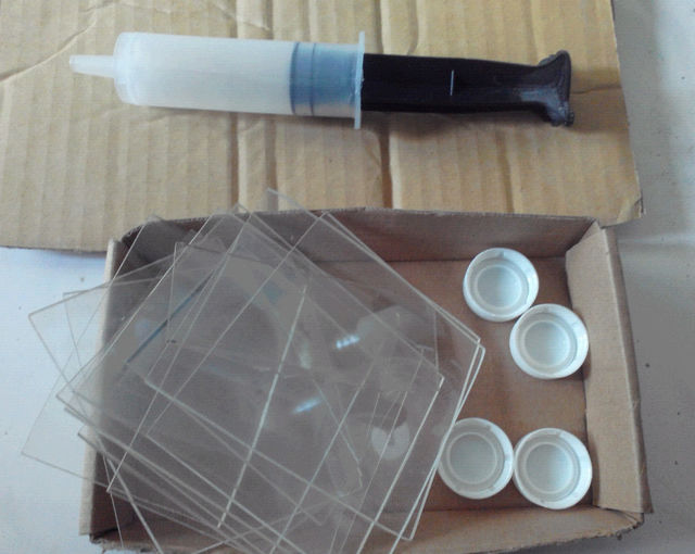

盛裝 麵團 的 壓克力板 跟 瓶?還有 裝入 大注射筒 當成 1點絕 來用 ~
邊看 電視~ 邊揉 麵粉~ 看電視 太專心 ~ 不小心 水 加太多 ...... 這下子 麵團 揉不成 ~ 變 麵疙瘩 了 ~
沒關係 ~還是可以用~ 希望 蟑螂 不要嫌棄 ~ 加減吃一下 ~ 不要 辜負  弄了 老半天 ........

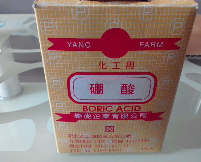

硼酸的蟑螂炸彈  和 威滅 ~ 都 在這邊 試過了 ~ 效果 不怎麼好 ......

硼砂(酸)  >>改用水硼(農藥(興x店有賣及以下)
賽滅寧 (環用 10%) (農用 5%)
買環用..要牌照 買農藥 需登記)
我是感覺...當官怕民拿此去了斷..

硼酸難溶於水,  用硼砂較好,
蟑螂吃了硼砂/硼酸,大約要6-7天後才會死,不會立刻見效,但可以抄家滅族。
因硼砂水對人體幾乎無害,也可以用噴或擦的,增加讓蟑螂接觸到的面積...

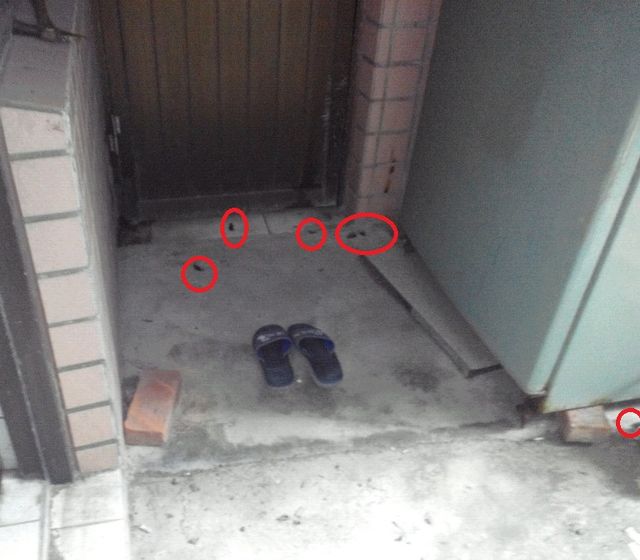

昨天 晚上 12點多 放置 毒餌 ~
早上 9點 看到 螞蟻 死一堆 .......... 後面巷子  大蟑螂 死 20隻 左右 ~
上次 用 硼酸~ 效果不好 ~  1個星期 才看到 2隻死蟑螂 ~
螞蟻的照片 ↓↓↓
蟑螂 的 遠照 ↓↓↓( 近照  小弟 也有照~ 怕太恶心~ 沒po 上來 ..... 如果 想要看 ~我再PO上來 )
1個 小角落 死 6隻 .......
300cc糖水 + 0.8cc 的 滅蟻多 ~ 好像 太強了 ~ 蟑螂 還沒回到家 就 死在半路 ~~

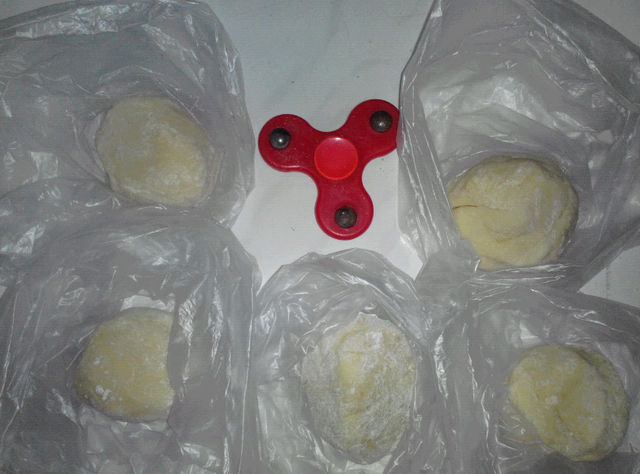

小弟 剛剛 作了 5丸 ~ 份量 比 高爾夫球 大快1倍的 毒餌 ~
