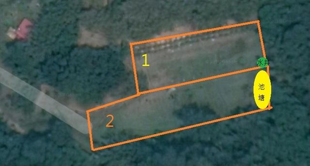

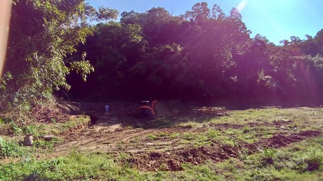

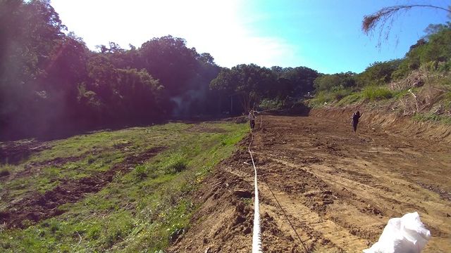

想請教各位...
位於新竹 約七分的土地 整地接近尾聲了. 以及用來收集雨水的小池塘 . 如下圖所示
但尚未想出該種植些哪些植物 , 該地水源僅有一地下水井(有抽水設備)以及整區約分為 1、2兩層 目前都算平整 .
未來若有規劃農舍 會坐落在 "1"旁邊的樹林底下
蔬菜水果 會另有一區來裁種  因此這兩區塊可專門種植樹木, 目前只想以 杉木做為圍牆. 不知是否合適? 還是有更推薦的?
除此之外腦袋空空   因此想請教是否有推薦的樹木?    近年來流行的落羽松是否可行? 這樣的水源是否足夠?
主要是希望未來能有個美美的景觀供親友放鬆休閒   但若有美美的經濟樹種也是可以考慮.
以上煩請大家  不吝分享經驗   謝謝

發表於 2018-11-26 21:36:29 | 顯示全部樓層
論木材與樹形 肖楠完勝落羽松
唯一就是四季變化而已
闊葉五木:櫸 牛樟 烏心石  (黃連木)  台灣杈樹  毛柿   以及 桃花心木
針葉五木   肖楠 台灣杉 香杉 都是可以考慮的樹
搭配 一些觀花的喬木
富士櫻  風鈴木 鳳凰木 阿勃勒  苦楝
這樣就可觀了

發表於 2018-12-19 09:44:18 | 顯示全部樓層
牛樟及樟樹都是不錯的選擇(耐旱),穩定成長3年成蔭,適合種在邊界或遮擋西曬處,
肖楠是不錯的台灣原生樹種(重排水),不過要慎選苗商,近幾年許多不良苗商用中國香冠柏
魚目混珠的方式充當肖楠來賣(很難分辨)。
落羽松是近幾年很夯的景觀樹木(親水),3-5年就頗具規模,隨著四季變化樹木顏色變化很美,
唯成大樹時會有隆起尖形樹根(請自行上網搜尋),以上是我種過的樹種。
PS.建議種樹時樹距間隔4-5米,種樹容易,砍樹容易,樹要移很難啊!!
