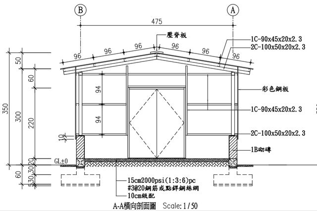

請益~
想請問13坪資材室地樑問題…
有找到台北市建築師公會的資材室的標準圖面,
以人字型建築,總高度是3.5米,牆面高度是3米,3米以上是屋頂
牆面0.9米是以8寸磚牆建造,地上1-3米是烤漆板
是做獨立式基礎的,埋入地面是65公分,
我要做的~也是人字型建築,樓高5.5米,側面牆高4米,4米以上是屋頂
牆面2.7(或2.5米)高是磚造, 2.7~4米高是烤漆板,
想問…
1,) 他墻面是用8寸磚,我用四寸磚,ok嗎?
2,) 我的基礎是否要加深加大?
3,) 我用200/100的H鋼,ok嗎?還是在加大250/125?
還請各位高手前輩指點!
感謝!

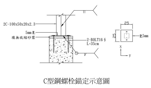

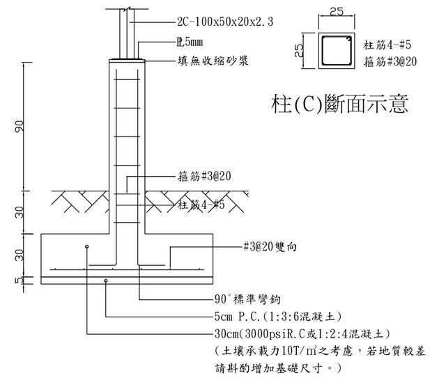

 樓主| 發表於 2020-8-11 14:00:37 | 顯示全部樓層
本帖最後由 iaall4u 於 2020-8-11 14:17 編輯
有找到標準圖面...台北市建築師公會的圖面...
依照這圖面, 立柱用C鋼100/50的而已耶...
主筋5分,箍筋3分間隔20公分?綁鐵寬度25公分?2隻螺栓?
以上~我的解讀正確嗎?
還請各位指點!
感謝!

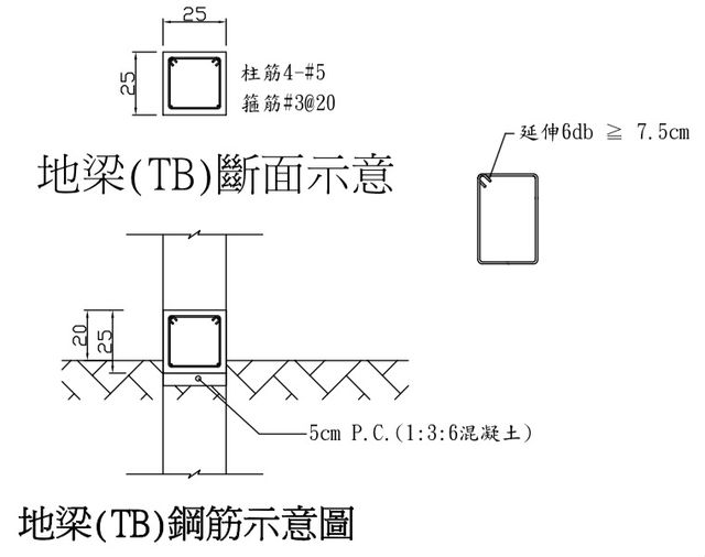

看怎麼設計吧,
你的側面封板C型鋼,設計直立的,也可以算立柱,就分散重量,用H型鋼,意義就不大了
如果封板用C型鋼是設計橫的,那固定處的立柱就需要用H型鋼來承擔所有的重量
我整間都是用100*50的C型鋼組合,但我四個角的C型鋼都是二支組合,算是補強
地樑:一間資材室,實在不是什麼大建物,我有請教過建築師,是他建議我放幾個沙拉油桶就行了
主要的功能,是避免建物產生位移,重量也已經平均分攤,不怕變形的問題。

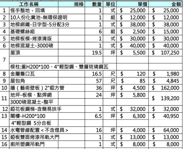

我原先是考慮沒要做地樑!
做獨立式基礎的就好...就是挖6個洞灌水泥再立H鋼...
我看了一下他給我做其他案件的報價資料~
地樑綁鐵連工帶料 應該是 $68000元!
*地樑綁鐵-日字型-5分配3分  $38,000
*地樑板模-烤漆清版                   $30,000
地樑板模要3萬元~我是覺得很會報...
我是有找了幾家的報價
他的報價算是還好的了...其他報價都更高!
不過 我還在猶豫...要不要給他做...
先找材料商工人 看看價格如何...再決定如何做
我目前粗估了一下~自己分開發小包與統包價差應該會有10多萬了...
以下不是我案件的報價(我的案件沒請他報地樑)~這是他的其他案件的報價,您參考看看...

也想再請教您一下~
人字型建物,總高度是5.5米,牆面高是4米,
我側面牆壁2.7米以下是磚造,以上是烤漆板,
這樣是否要綁地樑...?
本是想挖深度1.8米寬1米,灌漿做6個水泥柱,上面再立H鋼
這樣ok嗎...?
還請指點!感謝!

發表於 2020-8-11 18:44:09 | 顯示全部樓層
"附上之前統包承包的照片"
我以為,你只是上來問看看統包這樣做行不行,原來照片是別的案子的.......
看他的蓋法,應該是很堅固的,畢竟只是資材室,我個人覺的不用這麼好(哇細善甲狼..........)
他都給你照片了,你就請他把明細寫清楚,施工過程你就看有沒有照著蓋就好
你查到的標準圖面,是把二支C型鋼合成一支方管當立柱
地樑的作用,你可以上網查下,為何要設計地樑
我的設計是用C型鋼取代地樑,連結了每一支立柱,
然後,地板灌了25公分高的混凝土,連同C型鋼(地樑)整個包覆
PS..我為了省費用,很多工在"合理的情況下"都算是"偷吃步"
      如果沒有預算上的考量,建議還是照實施工
