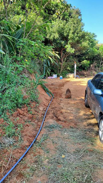

因為會跨過車道..所以實在無法拉空氣線....
目前四條AC24V是用水管埋地

小弟已經埋好了說...4條25米的太平洋1.25mm花線.....
因為沒埋很深,一直怕說等等110v去鏟到人去電到就GG.....24v感覺安全點....
不過我真的沒想到壓降的問題,我想說25米應該沒差吧囧....
如果真的接上去不工作,那就真的得照大哥說的...直接接110V過來..再設一個電箱
不過小弟傾向主幹用5.5mm的比較保險...
不過這樣如果要多設兩個電箱,的確光是電線就要準備三條50米的(黑,紅,綠)..大概光線就要快3000..囧

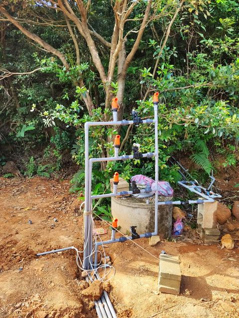

小弟的電磁閥是自動灑水的那種電磁閥體,接在水管上的
另一種像總閘的電磁開關到時我也得裝一個..主要是水井馬達.....(現在水井沒用定時器)
這種電磁閥(電線還沒施工完,尚未埋住)
到時還要用角鋼做個支架,以免颱風吹倒...
