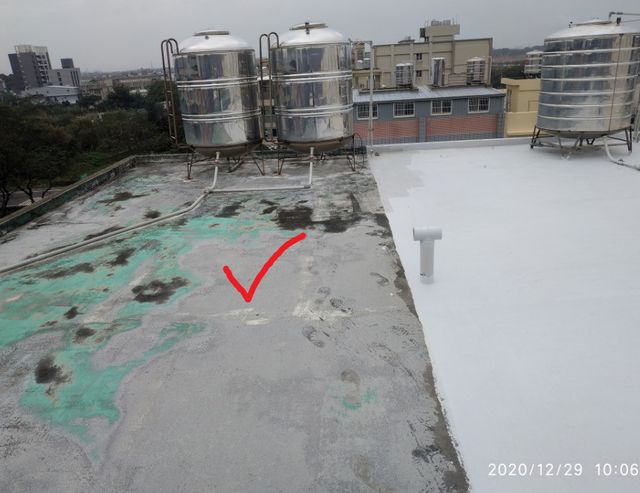

發表於 2021-2-5 08:47:00 | 顯示全部樓層
最近 1年多來 都在幫 附近鄰居 處理 外牆 跟 壁癌~~
這是 1間 透天 ~ 20年 沒人住~ 也沒有 保養維修~ 原建商 送的 PU防水層  已經 快 完全 風化了 ↓↓↓ 打勾處

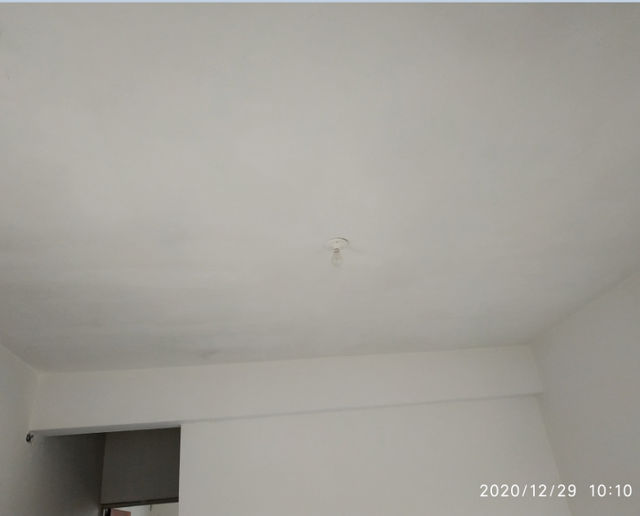

奇怪的是 4樓 屋內 完全 沒有 1點 ~ 壁癌 ↓↓↓
小弟 仔細 觀察~ 發現 這屋頂 排水 很好~ 下雨時 幾乎 不會 積水 ~
至於 油性 水性 防水漆 的 差別~
小弟 偏愛  水性~ 因為 在上漆的過程~ 比較 不會 臭~ 也比較 環保~~
個人感覺 是 在 塗防水漆 之前 的 前置作業~  很重要~~
用 高壓水槍 徹底 沖去 積塵 污垢 青苔~ 清理後 再 詳細檢查 是否 有 細縫 裂痕~ 裡面 沒清到的~
再等個 2~3天 讓 太陽 曬乾 屋頂~ 之後 再塗上 底漆~~
這幾年來 處理過 好幾間屋頂~ 倒是 沒有 復發壁癌 的 情形~~
DIY 省錢 還可以 當作 運動 健身~ 1舉數得 何樂不為 ~~
