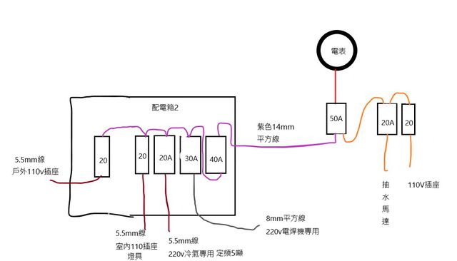

家裡貨櫃屋正在洽談
目前正在規劃線路,所以想請教
上圖右側電表處為舊有架構....小弟看不出電表到那顆50A的線徑多少
電錶處本來有一個地線被剪斷,這地線是否有照規範施做也不清楚
紫色的地方是目前規劃(配電箱2是貨櫃屋內的電箱)
用14平方的線,從電錶(電線桿)走PVC管埋地約8米長(這需要挖多深?@@),拉至貨櫃屋內
貨櫃屋總閘用40A的,低於電錶總開關
然後每個無熔絲開關的入電都用14平方(有必要嗎?)
然後基本上所有的都用5.5mm線(還是其實2.0單芯就夠用了XD)
室內3個110V插座盒,1個冷氣專用220V,1個電燈開關
然後室外1個110V插座盒,1個220V電焊機專用(這兩個獨立保險絲)
但這些都會放在同根PVC管內...
不知道這樣規畫如何?
另外請問這樣規劃,地線有需要特別粗的嗎?
另外還有貨櫃本身會和4根大概打入土壤內50~60公分的粗鋼筋焊起來,接地這玩意是要獨立再打根銅棒?還是拿貨櫃屋主體當接地
我怕我規劃的太多餘了..XD

發表於 2023-4-17 12:42:58 | 顯示全部樓層
請問50A只有一條過來40A 這樣這邊會有220V?
37
204
2464
2464
 樓主| 發表於 2023-4-17 13:57:13 | 顯示全部樓層
本帖最後由 dcage123 於 2023-4-17 14:05 編輯
joy5160 發表於 2023-4-17 12:42
小弟只是怕圖面太亂,畫個示意圖(而且只有火線部份)..XD
實際上220V是2條的
110V是一條
水線和地線就沒畫出來
主要在於無熔絲開關的安培和線徑搭配
而且這次應該會全面更換防漏電型的無熔絲
水塔的改成電磁開關+漏電開關

 樓主| 發表於 2023-4-18 00:33:09 來自手機 | 顯示全部樓層
本帖最後由 dcage123 於 2023-4-18 00:34 編輯
eastern 發表於 2023-4-17 18:02
這樣的佈線與我那老屋,未申請較大功率電錶有相似之處
原近來總開關30A(四十多年屋齡),只將它換成40A的
我電表上面是寫200A
但因為電錶處的閘要改成能用75A的22mm線相當麻煩。
我研究了一下在台電規範上得多出斷電閘在前端。變成整個電箱要重新改。
所以最簡單只能保留50A的總閘
而貨櫃屋又不能大於電表的50A..
所以只能這樣設計QQ
冷氣只有一台應該只會吃10A出頭還好
電焊機確定是吃23A去了...可能變成關冷氣用電焊機,或是電焊機功率開一半
eastern + 20 有創意!

發表於 2023-4-18 01:19:23 | 顯示全部樓層
1.建議先去查看電表出來的線徑,原則上後端要等於小與前端的線徑
2.設備接地的部分,建議買一根三米接地銅棒打在貨櫃屋旁邊,頂端再用14平方米接地線拉到貨櫃屋電箱、馬達電箱並與箱體接地
3電線桿倒貨櫃屋之間,建議走高架的方式,除了避免不小心被挖到日後P V C電管有破損也容易察覺。如果要埋底下印象中好像是60公分實際還是要去查一下法規,因為考完試我就忘記了
4抽水馬達20安前端裝一顆漏電斷路器,貨櫃屋內部用電如果不會碰到水就不用裝漏電斷路器
5.貨櫃內的無熔絲開關,建議裝兩顆30安與一顆20安就夠了
6.八平方的線可以用到33安14平方的線可以用到50安
7.30安的無熔絲開關,上下都用八平方就可以了
8.二十安的無熔絲開關只是供給110的插座使用,建議用2.0平方
9.雖然你有兩顆30安,還是建議冷氣與電焊機不要同時使用
以上供您參考
PS我最近也正在買地,如果你有貨櫃屋的訊息能否於我分享謝謝你

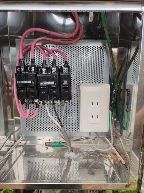

發表於 2023-4-18 05:58:51 | 顯示全部樓層
dcage123 發表於 2023-4-18 00:33
我電表上面是寫200A
照張電表,到最大開關,這段的相片大家參考一下
這個玩一下,那個玩一下!
37
204
2464
2464
 樓主| 發表於 2023-4-18 08:28:38 來自手機 | 顯示全部樓層
本帖最後由 dcage123 於 2023-4-18 08:48 編輯
同學 發表於 2023-4-18 05:58
目前的狀況,本來荒廢變成蜂窩,2年前重新整理過,在戶外的木電桿上,電錶新的
這次想說好好的按規矩整理
電錶下總開關---抽水馬達---110V
綠色那條是電錶上的水線..當初怎用這配色我就不知道了
現在才發現馬達的地線怎沒看到XD..不過那顆馬達是深井的,是不是在地底已經算自體接地了

 樓主| 發表於 2023-4-18 08:33:28 | 顯示全部樓層
本帖最後由 dcage123 於 2023-4-18 08:36 編輯
蘇高登 發表於 2023-4-18 01:19
2.設備接地的部分,建議買一根三米接地銅 ...
因為我想說整個貨櫃都是鐵的,又放在戶外,感覺好像有漏保安心點?
不過不知道漏保會有啥缺點就是
漏保裝電磁開關是放在電磁開關前端??
要挖60公分那麼深阿
因為我們是梯形地,好像再拉根電杆比較不方便
就像電線桿在1F......貨櫃屋在B1那種概念
小弟購買貨櫃的在基隆這頭,推薦起來有點遠就是
