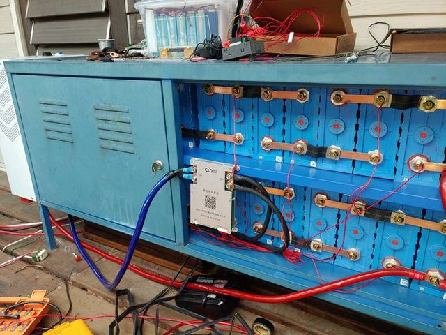

計算後搭配6000W雙電壓逆變&24V800A鋰鐵電池

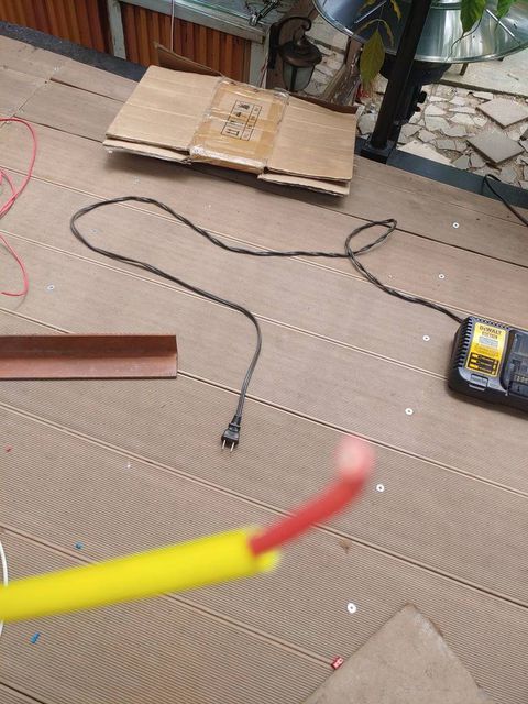

單兵作業一步步將線材/角架/電池....配置準備好
趁這2天剛好風和日麗慢慢搬上去,搬搬搬鎖鎖鎖剛弄完天也黑了
隔天再把太陽能板MC4接線套防火耐熱管,併入電箱無溶絲開關就開啟綠電生活了。

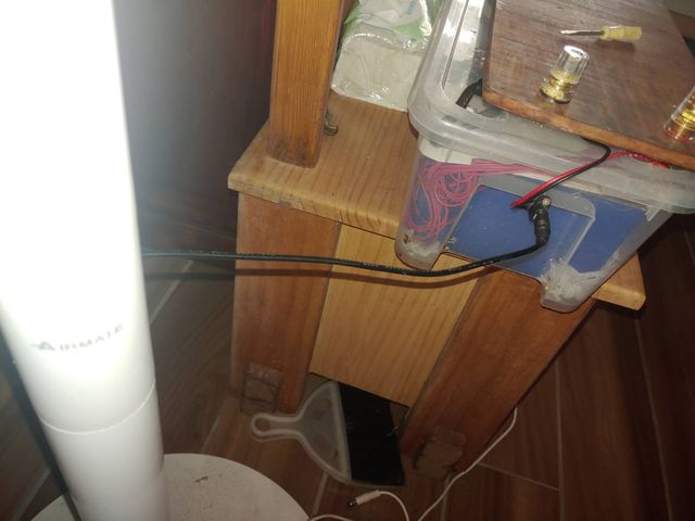

P.S:選擇24V是考量到便利性,可直充手機&大多3C,再加上對岸有許多車載熱水壺/小型冷暖.....出門也方便!

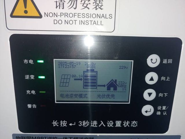

05/19 正式進入全自主發電生活!
隔天把MC4線接上,,充電後把220/110V零線併入電箱無融絲開關
喜歡用太平洋電纜再加防火套管,因為一般太陽能線都是4mm就算買到6mm,耐電流還是不妥
開啟逆變器後,把家裡3Kw的冷氣運轉,連太陽能發電才吃40幾A真省!

1條1條丈量/套管/錫焊,接到天黑還有3片未完成,明一早繼續
逆變器本身帶80A/180V充電控制器,再加掛120A/230VMPPT帶7片板
開啟電熱水器後摸所有電線,直流輸出線最熱,機器才配1號線,還好個人喜歡無氧銅線,都加大配0號,交流部份也加大到14mm2,這樣安全多了。

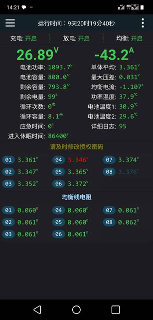

2電池要放有遮蔭通風處,電池應分容才能發揮最大效益&耐用

05/24~26下3天雨,照常使用至今27日早49%,每天一早咖啡機/快煮壺/烤箱...輪流運作。看來日常使用3~4天不是問題,撙節使用一星期也有。
儲能有20度電,照台電經常使用度數近10度/日,所以當初計算規劃8/9不離十。
05/28 雖然持續有陣雨,但不到下午4點電力已補足至100%!看來可以思考是否乾脆儲能升至1000A😊

能用DC直供就用DC更省,開源又節流
自己煮水沒有碳足跡沒有塑化劑,DC風扇省電直供又不發熱!。
