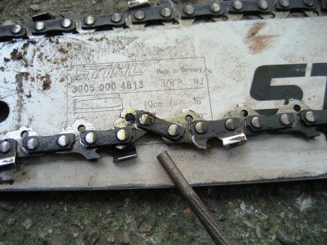

東大,拍謝,借個版面求教...
鏈鋸脫鍊,拆開來看沒斷,但鍊條拉不直如上
是該換鍊條了嗎?還是要敲平?
*其實上周已經去過農機行了,那時沒發現鍊條拉不直,老闆說導板有狀況但還可以用一段時間,鍊條磨一磨也還可以用一段時間,就以為回家裝上就可以用了。要再回農機行嗎?外行做事就是 哩  哩   落    落
 樓主| 發表於 2018-12-7 10:52:49 | 顯示全部樓層
SoClose 發表於 2018-12-7 09:32
東大,拍謝,借個版面求教...
這個情況我也碰過,將整條鍊鋸條取下,然後看是那幾目無法彎曲
取銼刀將會卡卡的部位,因為脫鍊時產生的殘屑去除!
直到這個部位可以靈活為止,即可裝回板上...

發表於 2018-12-7 11:04:03 | 顯示全部樓層
eastern 發表於 2018-12-7 10:52
取銼刀將會卡卡的部位,因為脫鍊時產生的殘 ...
落鏈時的確會有這種鏈條受傷的狀況。
我都是用磨輪機輕輕的回一遍。

發表於 2018-12-7 19:15:27 | 顯示全部樓層
銼刀指的那兩目
三角齒帶動齒 及銼齒牙目 可能有變形..
把鍊條拉直>>由銼齒往下看..
就可以看出是否有彎軀
彎驅的齒目..用一字型..敲平就可以!
如果是帶動的齒目(三角內凹圓目)
的尖端出現角邊不平整..必須磨平
如照片圓銼刀右邊第三齒(導板文字的>>S <<<
這一齒就必須磨平...
大約是這樣弄...
