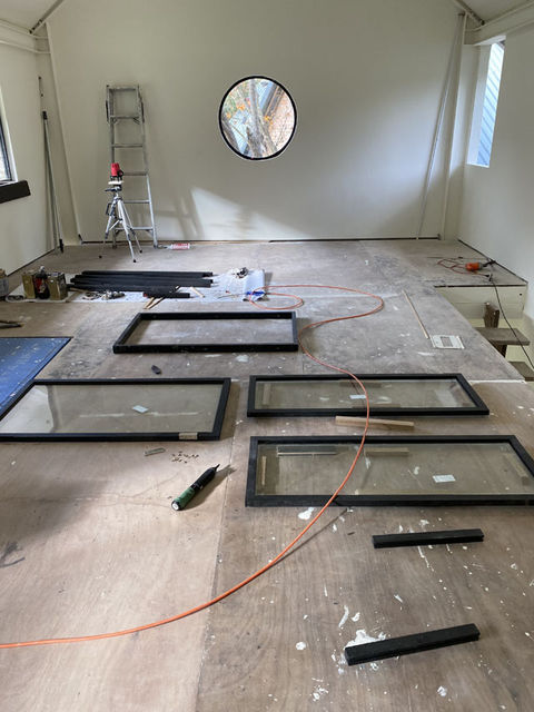

回大大:那圖片就是在2樓。因小弟2樓規劃不隔間(省錢省工啦)。13.5坪,高4米,當客廳。
1樓高2.5米,3分之一用三夾板(4 x 8尺夾板尺寸剛剛好)隔一個房間,3分之2當餐廳。
(考慮以後年紀大了,可能半夜會起來上廁所)
天花板,窗戶和地板,1樓三夾板隔一個臥室,到此硬裝完成。
建材筕買了20隻角條開槽,做了四個大的景觀窗和兩個小窗,玻璃廠叫來的玻璃,用矽利控塗一下。
牆壁也用水泥漆塗一下。如下圖:

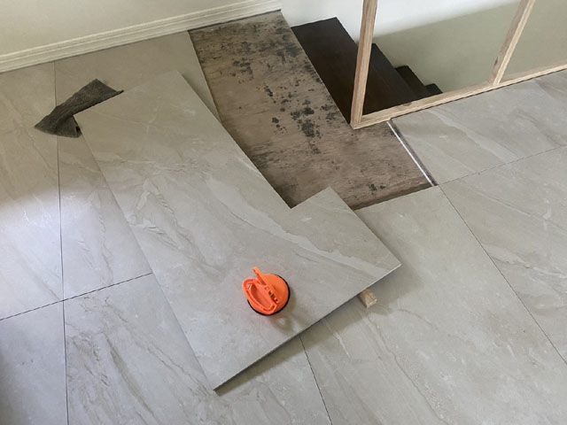

為了要徹底的偷工,地磚採用獨創的乾式施工法,不上漿,不填縫,只是放在地面上。優點是真無縫地板,萬一菜刀掉在磁磚上破了,方便隨時更換。
附註聲明:此不當言論po文為80禁,歡迎轉載或照抄。D I Y隨意輕鬆製作,實為素人槓龜凸搥多次,純屬挖坑誤導給大家跳。例如:窗戶四大兩小,泥工六個開窗,六種尺寸,誤差都有二至五公分,還大小邊,增加窗框安裝的難度。水泥素牆上水泥漆2道都還蓋不住。

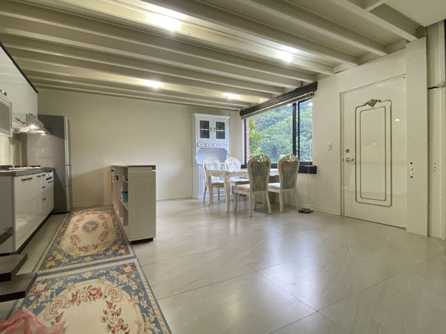

上一篇的聲明,忘了寫最重要的一項,這自創的無縫地板,為了整平地面,小弟是吃盡苦頭。
5米×9米的平面,高低誤差± 0.5 m m,然後磁磚下面墊0.2 m m的塑膠布修正誤差。
各位看官千萬不要以為這2F木板是平的,因為下面支撐的結構就不是水平。
1樓的地面,就算自平水泥打過,也沒辦法到達誤差的水準,只能再做一次自平水泥
天花板,窗戶,地板,油漆,硬裝完後,開始軟裝。
此時已是手軟,腳軟無心戀戰。

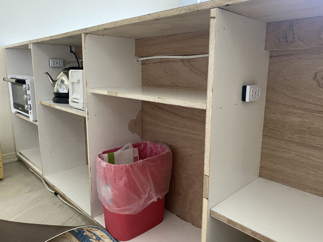

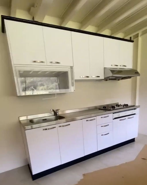

1F當餐廳,只DIY了一個3米的中島(如下圖),方便小家電收納。
中島用6分木蕊板釘一釘,有點醜,花了$350買泡沫3d貼紙來遮醜。
感覺這$350花得很值CP值最高。

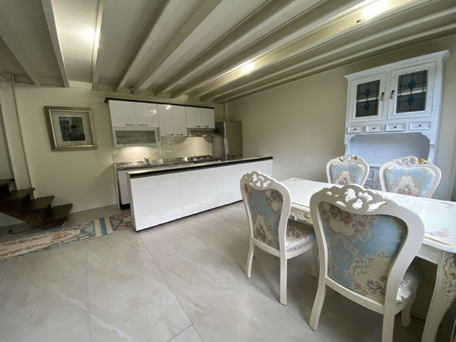

本想DIY一個流理台,最後還是蝦皮買一個現成的,八尺不鏽鋼流理台6萬元,
是軟裝最大的一筆開銷,如下圖。另外還缺一個餐桌,就買現成的了。

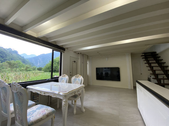

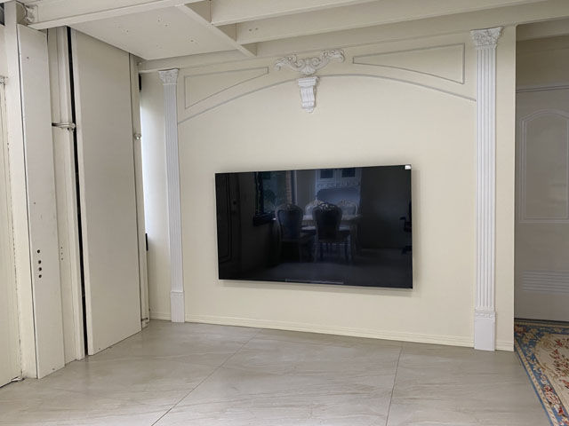

小弟習慣吃飯配電視,看看新聞或美食節目,學站長大買了75吋掛在隔間牆上,
另外花1300元買了PU發泡貼,裝飾一下電視牆.
1F餐廳軟裝就這樣完成了,如下圖:
這樣走路沒有聲音嗎? 難以想像這工法,超越職人

大大問得好,是巷子的內行人。不會有聲音的前提是:地要夠平整,地磚要大(小弟是使用60× 120的),自重夠。另外10mm厚的邊緣有貼8mm的布膠帶。

不填縫,怕倒水,滲入地板就不好搞了
還有平日拖地,也不能濕拖或洗地
地平誤差0.5mm,是不可思議的平,用雷射水平儀,也要調很久,雷射線都有1mm
這應該沒有省到工,只有挑戰自己工藝的極致的成就感.

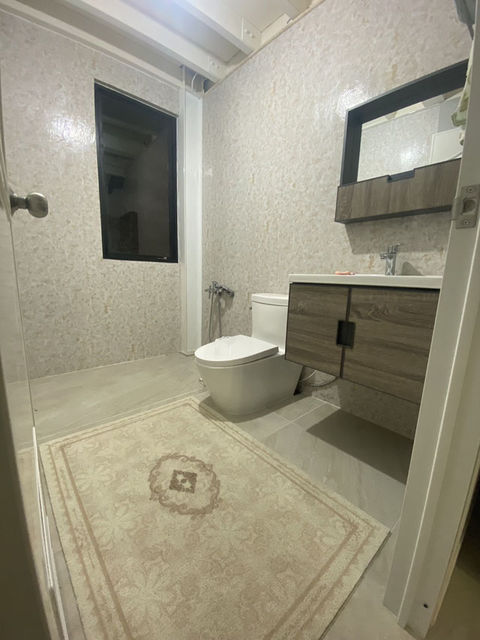

浴室的地面與餐廳用同款磁磚,是有灌漿和填縫的。裡外的地磚是同一平面,沒有門檻。
花灑的淋浴區域DIY降板地面。泄水坡度三公分。
蝦皮買了馬桶.臉盆...衛浴6件套組.把它裝起來.花了8500元.6件套組質量做工非常好.很滿意.
淘寶買了一個防滑的隔水鏤空絲,乾區隔離地墊,作為乾濕分離。
