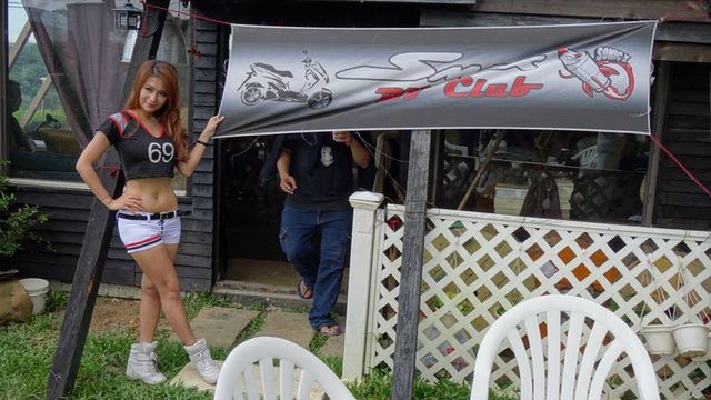

 樓主| 發表於 2014-8-2 20:13:55 | 顯示全部樓層

發表於 2014-8-5 01:52:40 | 顯示全部樓層
本帖最後由 ChiaChen 於 2014-8-5 01:53 編輯
warthog 發表於 2014-8-2 20:13
恭喜warthog 大大的景觀咖啡廳    高朋滿座   看起來經營的似乎很不錯^^
加油加油!!!
