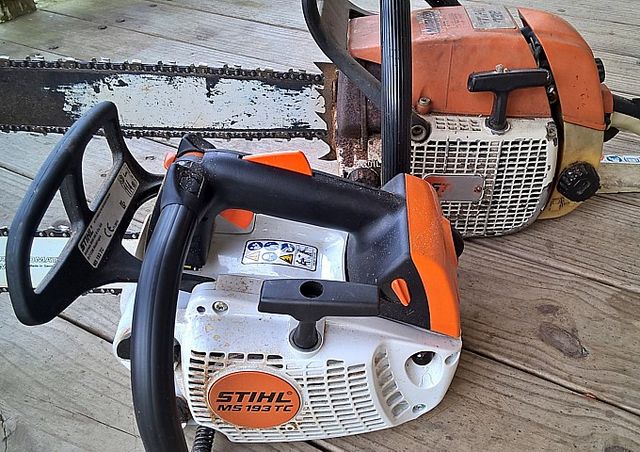

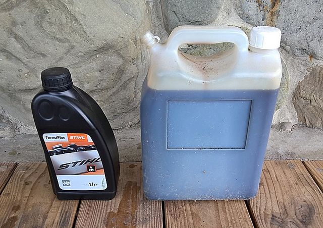

發表於 2016-1-10 18:59:50 | 顯示全部樓層
關於鏈鋸的鏈條油
去年入手一台MS193TC,給它吃好喝好,機油和鏈條油都用網購的原廠油品;
STIHL MS 193 TC
聽說大廠的鏈條油對環境比較友善,大概是植物油或易被分解的配方吧?
家裡還有另一台老爹在用的鏈鋸,型號應該是038。老爹的鏈條油是他口中的"40號機油",就是中油賣的瓶身寫40的藍瓶機油,好些年了也沒問題。但老機器還是有些怪毛病,像是每回使用首次發動時,啟動繩很硬很難拉,老爹都開玩笑說讓老傢伙曬一下太陽,筋骨舒展會比較好發動。不過只要發動成央A熱了就容易再發動,不知道是甚麼問題?
最近40號用完了,到農機行問有沒有鏈條油,老闆默默拿出一桶油,還說用完了可以拿空瓶再來買,這根本就是過濾的廢機油吧!

發表於 2016-1-10 20:39:05 | 顯示全部樓層
Miapo 發表於 2016-1-10 18:59
STIHL MS 193 TC
聽說大廠的鏈條 ...
別用廢油
因為省了機油錢,接下來會花大條的
會比買機油更貴的
