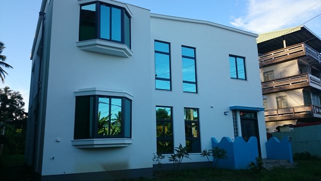

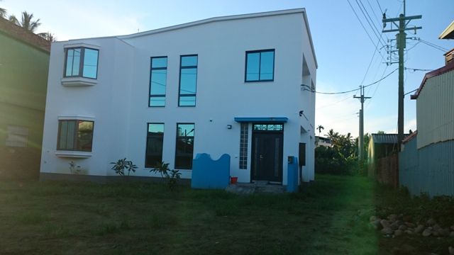

前輩你好!我今天下午五點半多時有過去看了一下你的房屋,
真的好漂亮喔!
雖然因為太陽光太大很難拍清楚,
房子的外觀真的好漂亮!感覺很像在墾丁才會出現的房子XD
也祝你施工順利,能盡快住進自己的打造出的夢想房屋

發表於 2015-6-3 21:02:10 | 顯示全部樓層
loxaids 發表於 2015-6-3 19:36
真的好漂亮喔!
雖然因為太陽光太大很難拍清楚, ...
因為有拉黃布條,只敢在布條外面拍攝
