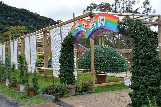

發表於 2014-11-30 02:06:19 | 顯示全部樓層
snoopyhome 發表於 2014-11-27 13:24
大艾亭屋頂2.3版
  本來, 是叫大艾"亭", 既然是"亭", 在刻板印象中, 屋頂, 就該像涼亭的樣子. 所以, 最早的 ...
用這款還蠻時尚,看起來也花不多
圖片1
還被當展場,可見設計的也很耐看簡單好用
2014士林官邸菊展《愛耀菊時》搶先看
透明小屋
snoopyhome + 10 感恩啦.
